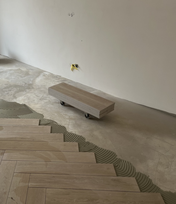

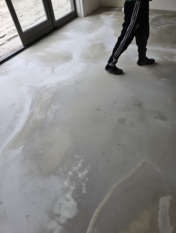

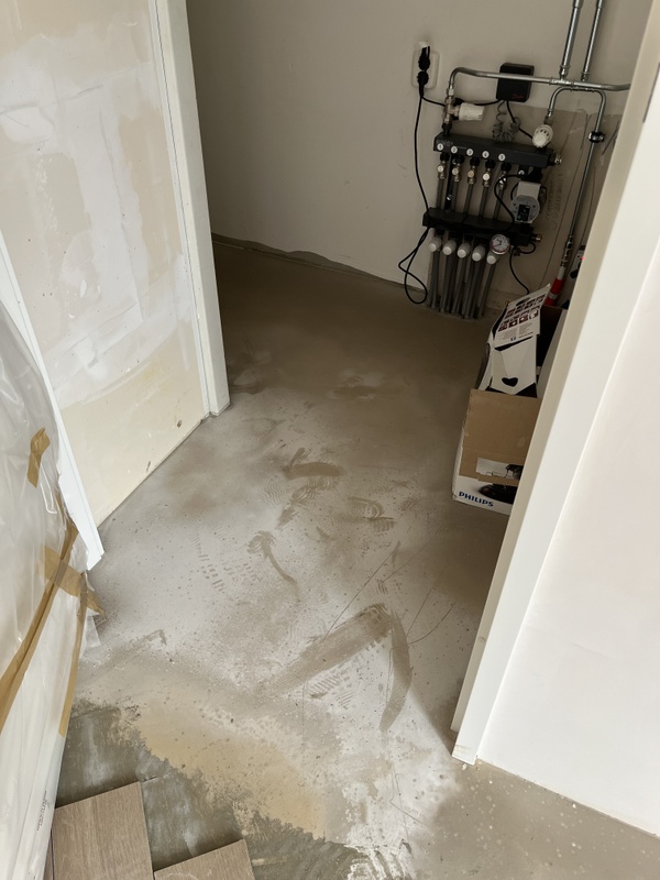

Afbeeldingslocatie: https://tweakers.net/i/YI_aYQdZxvUBrQeGTMu1ph6FD7w=/x800/filters:strip_icc():strip_exif()/f/image/yfKbm0qeYq6zP2p84MQc4Xw7.jpg?f=fotoalbum_large
Afbeeldingslocatie: https://tweakers.net/i/raDAqKU2s-t5Qj39As3dk8NhWts=/x800/filters:strip_icc():strip_exif()/f/image/akfvmi3h2soVAVKiS2kDqCFF.jpg?f=fotoalbum_large
Afbeeldingslocatie: https://tweakers.net/i/k6N5Y2UOauCzysjr_IGs1CvoFSQ=/x800/filters:strip_icc():strip_exif()/f/image/Aag67O9wYDe1gXJnfK7XRyuA.jpg?f=fotoalbum_large

Hierbij de foto’s
