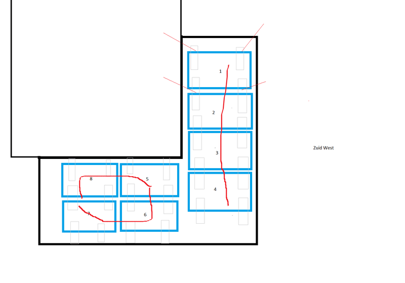

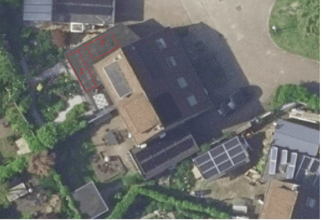

Bij mijn buurman ben ik panelen aan het leggen.
We leggen 8 panelen (400wp) en sluiten deze aan op een Sma Sunny Boy 2.0. 1 x mppt.
De panelen komen te liggen op een uitbouw van het huis, plat dak dus, met hier en daar wel wat schaduw van omringende huizen.
4 vier panelen (5,6,7,8) komen pas rond 13-14 uur in de zon, terwijl de andere panelen al veel eerder zon krijgen. Zouden jullie adviseren om alles gewoon in 1 string te doen en Shadefix zijn werk laten doen of zou er een voordeel zijn van het maken van 2 polystrings?

  • AUijtdehaag
De SB 2.0 1VL40 wil 210 Vmpp, dus die panelen moeten in een string van 8, anders start hij vermoedelijk niet op.
Edit: je kan de minimale startspanning verlagen naar 50 Vdc, maar dan werkt de mpp tracker nog niet goed.
Bovendien verdubbelt de stroom als je ze in polystring aansluit, dus dan wordt de mppt alsnog beperkt.
Tenzij je sunpowers installeert van 58 Vmpp dan kan het wel(vandaar mijn vraag)

  • AUijtdehaag
@Dre
Hier vind je een uitleg
Ik denk dat als je dat voltage niet haalt, dat de omvormer gewoon weer uit gaat bij wat schaduw op 4 panelen

@timpel_800
GoodWe XS-11 serie doet 15A voor 1 MPPT. Lijkt me geschikter dan SMA met 10A. (er gaat niks stuk bij >10A, maar boven de 10A gaat de SMA gewoon begrenzen).
Ik zou eerder voor polystring gaan dan voor serie. Met polystring levert noord altijd al wat mee.
2 panelen zijn al voldoende voor minimale spanning.

Het heeft dus alleen wat te maken met dat de omvormer zijn maximale vermogen haalt. Niks met regelgedrag of dat het niet zou werken.
SMA doet het dus vanaf 50V (nadat hij ooit 80V heeft gezien, maar dat is makkelijk met Voc). Geen zorgen over de "210V". Wel zou je zorgen kunnen hebben over de 10A.

  • Dre
Dre
Doe het dan makkelijk: Haal polystring in huis. Sluit het aan als polystring. Zit je erg vaak op >10A DC, dan is serie wellicht een betere keuze. Kan je zelf kiezen binnenhuis zonder het dak op te hoeven.

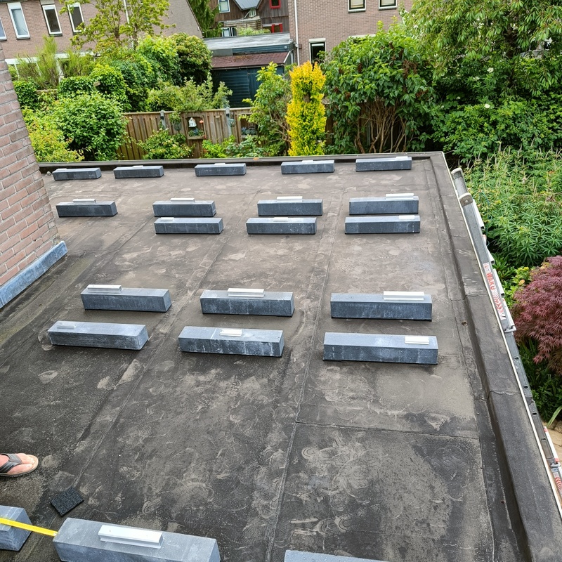

We hebben spanning hoor!
Nu nog wachten op de ☀️
Afbeeldingslocatie: https://tweakers.net/i/AvebJcgwgYHM_VRH7-ZUyz2HOcI=/800x/filters:strip_icc():strip_exif()/f/image/ogoiFS0YtDxaOmnhGqqebe1b.jpg?f=fotoalbum_large
Afbeeldingslocatie: https://tweakers.net/i/1An1H0VKiPVSvODUjhqHTlQLiMs=/800x/filters:strip_icc():strip_exif()/f/image/ZiL2fahkPHCw0XgA4ToiPyj5.jpg?f=fotoalbum_large
