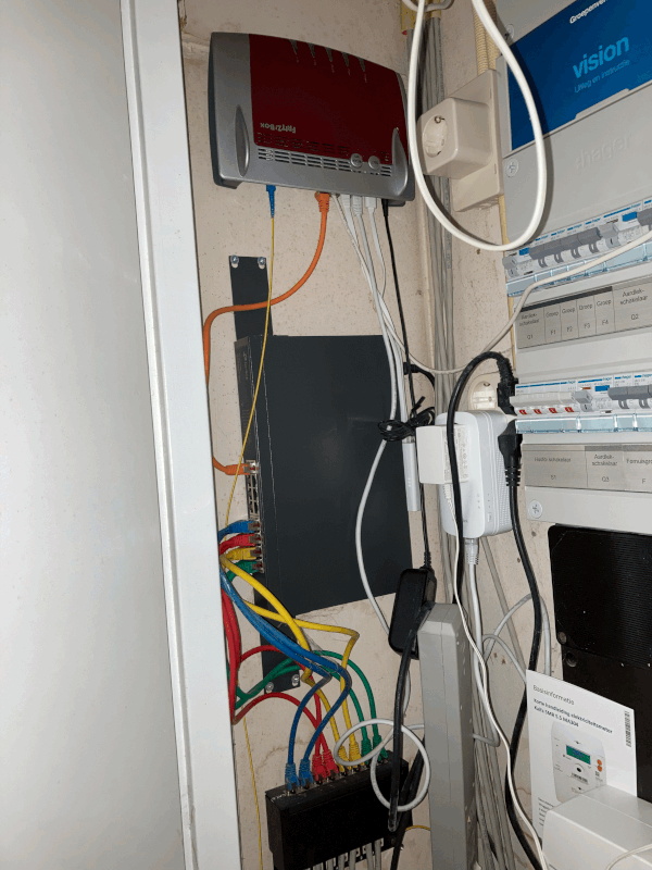

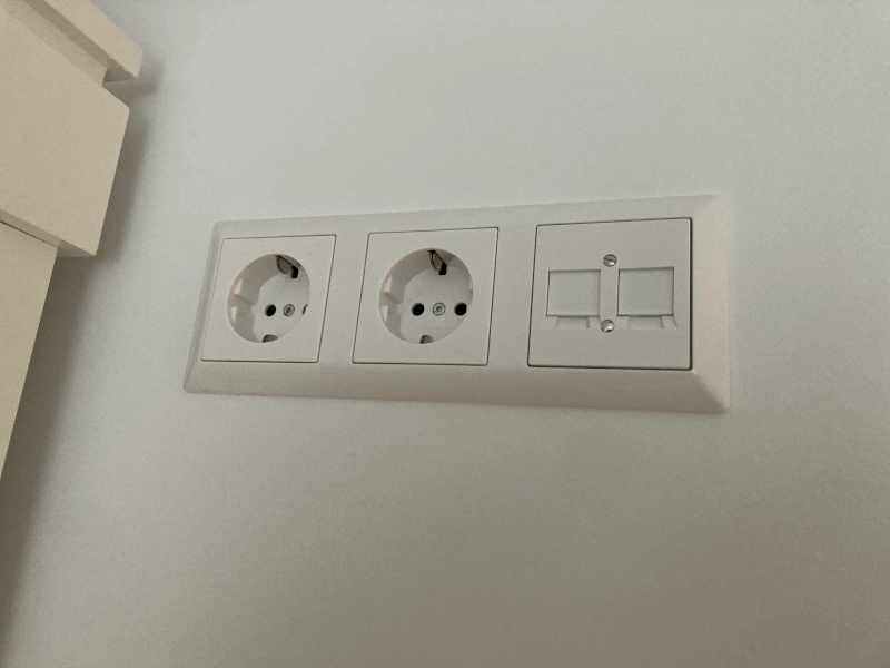

Mijn huis is in 2018 verbouwd en heb toen overal in huis naar elke kamer 2 CAT6 F/UTP kabels.
Afbeeldingslocatie: https://tweakers.net/i/0nRxnj0RgoG8hbZAfXh9xwDescI=/800x/filters:gifsicle():strip_exif()/f/image/TF7xCSr9jdaN0eE4v5ezvp6W.gif?f=fotoalbum_large
In de meterkast heb ik een Fritzbox hangen met glasvezel. De UTP kabels gaan naar een TP-link 16 Ports unmanaged switch.
