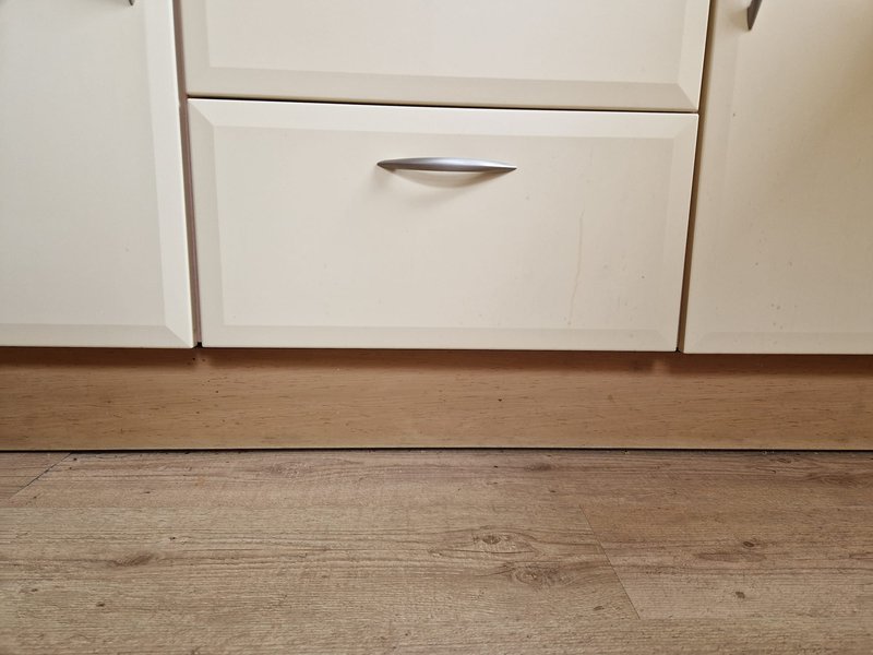

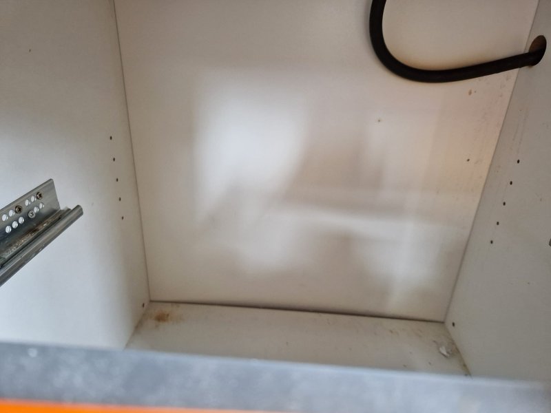

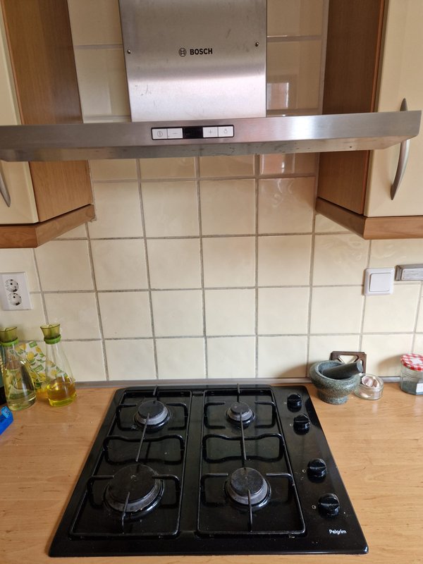

Wij willen op termijn van het gas af en zullen dus electrisch moeten gaan koken. Omdat we voor iets anders toch leidingen onder de vloer moeten trekken vroegen we ons af of we niet vast de stroomkabel voor de electrische kopokplaat ook alvast kunnen leggen.
1) Wat heeft zo'n ding nodig: 5x2,5 of 5x4?
2) Welke merken kookplaten zitten in het topsegment en kan je eenvoudig de gaskookplaat laten vervangen voor inductie?
3) Hoe krijg ik de kabel getrokken en waar kan je die langs laten lopen? ;( Onder de gaskookplaat zitten twee lades en daaronder zit een houten plaat van de keuken. Je kan dus nergens bij:
Afbeeldingslocatie: https://i.postimg.cc/W3k2d5jB/keuken1.jpg
Afbeeldingslocatie: https://i.postimg.cc/gjbG832n/keuken2.jpg

5x2,5 is genoeg.
4 kookzones is 2xL en 2xN
5 kookzones is 3xL en 1xN
Standaard nis maat is 49x56 bij 4 kookzones.
Hoogte is tussen de 4 en 6 cm en daaronder minimaal 5mm ruimte voor luchtstroom.
Achterwand/bodem moet open zijn om koude lucht van onderen aan te zuigen.
Voorkant onder aanrechtblad moet open zijn om de warme lucht weg te blazen.
Plaats de perilex aansluiting op een plek waar je makkelijk bij kan.
Gaggenau, bosch/siemens, miele, etc. zijn prima kookplaten.
Je kan ook kiezen voor eentje die gekoppeld is met de afzuigkap, dan gaat je afzuigkap automatisch aan als je de kookplaat inschakeld.

Ts moet gewoon een gat boren door de bodem van de keukenkast, door de vloer en dan een 5x2,5 omhoogsteken in de keukenkast, perilex aanbrengen in de keukenkast en klaar.
Juiste wijze van aansluiten hangt af van zijn kookplaat en zijn huisaansluiting.
