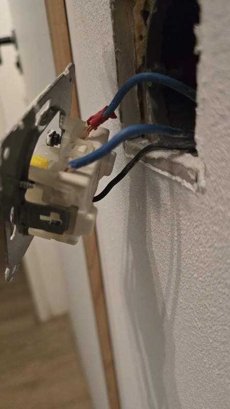

Goedenavond,
ik ben op zoek naar een manier om hier een slimme schakelaar tussen te plaatsen.
Nu dacht ik dit te proberen met de sonoff dual R3 maar dat gaat dus helaas niet.
Als ik hem aansluit beginnen de lampen te knipperen in de badkamer.
de 2 blauwe draden gaan dus naar de lampen en de ventilator in de badkamer.
(de afbeelding is dus een normale 2 schakelaar)
is het überhaupt mogelijk om hier een slimme schakelaar tussen te zetten?
Afbeeldingslocatie: https://tweakers.net/i/7mGAA0riPHvY6_-veQdCSAlICoY=/x800/filters:strip_icc():strip_exif()/f/image/ron5f6rTXkI0KROCXy9ZT2RA.jpg?f=fotoalbum_large

Het lijkt mij verstandig om een deskundig elektricien naar je installatie te laten kijken.
Blauwe aders op een schakelaar dat zie je alleen op een dubbelpolige schakelaar voor buitenverlichting. Hier is Beun bezig geweest.

Ok. Nog even ingaan op je vraag. Een dual R3 heeft om te kunnen werken een nul nodig. Als ik de foto bekijk is de zwarte ader de fase en de twee blauwe aders de schakeldraden naar verlichting en ventilator. Er is dus geen nul aanwezig. De nul moet er worden bijgetrokken.
Dan kan je direct de overige aders vervangen voor de juiste kleuren. Ik vraag mij wel of hoe de installatie verder in elkaar zit. Ik vrees het ergste

En zwart 1,5mm2 is niet bedoeld als fase. Prutswerk!
