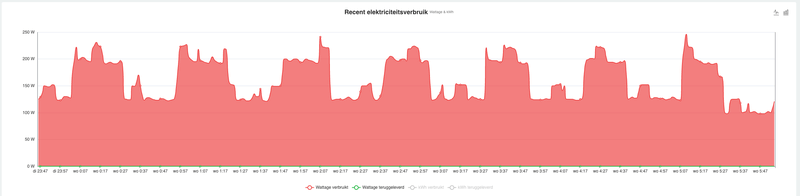

Mijn sluipverbruik is +/- 150W, maar om de ~30 minuten piekt het naar de 500W.
Wat zou dit kunnen zijn?
Koelkast? Vriezer? Warmtepomp?
Wat zijn manieren om dit uit te zoeken zonder (duur) apparatuur hoeven aan te schaffen.

Je kunt elimineren door een aantal groepen uit te zetten. Dan een tijdje monitoren en zo naar 1 groep te werken die het verschil maakt.
Verdacht:
- Quooker
- Boiler
- Pomp (kelder, vloerverwarming, etc)

Ziet er niet heel gek uit, ik heb bijna exact hetzelfde verbruik. Ook pieken van tot 500/600W en standaard 139 en af en toe z'n verhoging naar 200.
Ging er altijd vanuit dat het Quooker was voor de hoge pieken en koelkast voor de rest, maar mocht je erachter zijn dan lees ik hier even mee :).

Quooker; hebben we.
Warmtepomp icm boiler en vloerverwarming, hebben we.
De Quooker een nachtje uitzetten zou geen kwaad kunnen denk ik?

c-nan schreef op zaterdag 1 juni 2024 @ 20:43:
Quooker; hebben we.
100% zeker is het de cooker.
Uitzetten kan geen kwaad

Ik zet mijn quooker altijd uit als ik langer dan 3 dagen weg ben. Is in 20 minuten weer op temperatuur (kost dan natuurlijk wel even vol vermogen).
Maar voor deze pieken weet ik niet of het de quooker is. Die van mij pakt iig maar een klein beetje energie om op temperatuur te blijven en blijft niet op temperatuur door elke keer aan - uit te verwarmen. Alleen na veel kokend water tappen zie ik een piek.

hier is het de koelvries combinatie die pieken maakt...
ook het enige apparaat wat geen constante is in de nacht verbruik..
mv box, standby verbruik etc is allemaal vrij stabiel (hooguit een verschil van 10 watt, accu vol, keer licht aan ivm WC etc) maar de pieken komen echt van de compressor in de koelvries

Het is een apparaat dat rond de 450 watt pakt.
Als je kijkt naar het vermogen van je verschillende apparaten moet je al redelijk kunnen inschatten welke dat kunnen zijn.

Zo ziet het eruit als de Quooker uitstaat:
Afbeeldingslocatie: https://tweakers.net/i/9je04XgogRtYHmPp7aQEvCDLUiE=/800x/filters:strip_exif()/f/image/FdkHrfldxOSYCIKBhjVJW2hU.png?f=fotoalbum_large

Dus de Quooker, bij ons slaat hij niet met zo'n hoge regelmaat aan trouwens. Of ik kan dat niet zien op mijn Homewizard grafiekjes.
Ik heb in het verleden er wel eens aan gemeten en er is ook een heel topic over, maar uitzetten schiet in ieder geval niet op in mijn geval.
Opwarmen of bijhouden is vrijwel hetzelfde verbruik. Maar wij gebruiken m super frequent.
