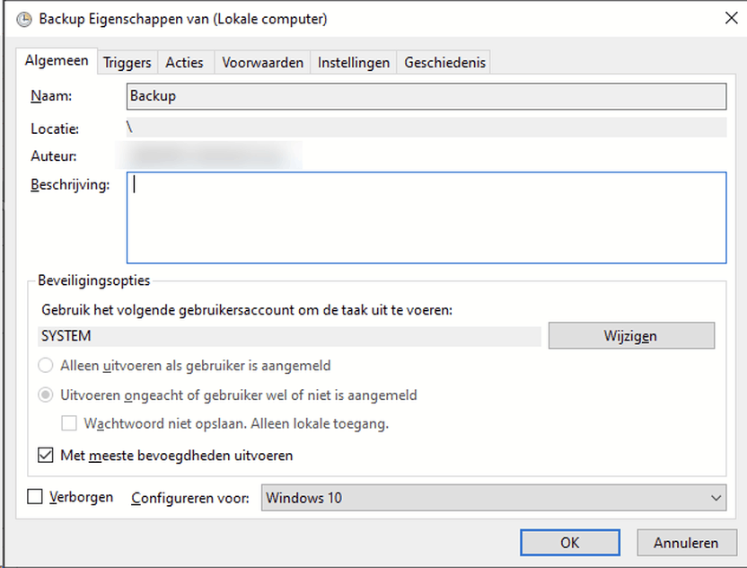

Ik heb bij mijn ouders een NAS liggen waar ik mijn offsite backup neerzet. Diezelfde NAS gebruik ik ook om de laptop van mijn ouders te backuppen. Het idee is dat het script elke zaterdagnacht draait en een incremental backup maakt van alle relevante bestanden.
Het netwerk is als volgt ingericht bij mijn ouders. NAS (192.168.1.13) en laptop (192.168.1.12). Een share op de NAS is gemount in Windows onder schijfletter Z. Daar staat ook een backup.bat scriptje met daarin twee robocopy commando's.

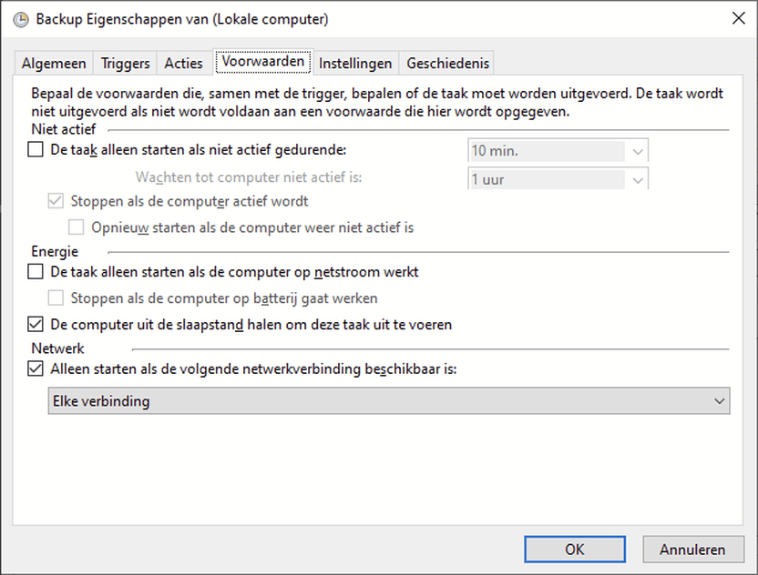

Als ik dat script handmatig aftrap dan werkt alles helemaal zoals ik wil. Het lukt me alleen niet om het script te laten aftrappen via de Taakplanner in Windows. Ik heb daarvoor een nieuwe taak aangemaakt met de volgende instellingen:

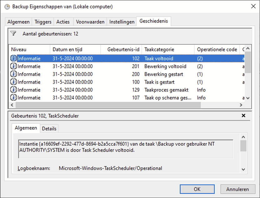

Ik zie dus wel dat de taak gestart wordt, maar er gebeurt verder niks. Als ik hem handmatig start dan is hij doorgaans zo'n 10min bezig.
Wie o wie kan me helpen met iets in Windows dat voor mij in Linux gewoon gesneden koek is?
De dingen die ik al geprobeerd heb:
- Draaien als SYSTEM user i.p.v. lokale account.
- Bepaalde REGEDIT wijziging aangebracht waardoor alle users toegang tot de network share zouden moeten hebben. Kan alleen niet meer vinden welke instelling dat was.
- Instellen dat het script ook z.s.m. na het inloggen gedraaid moet worden.

  • jeroen3
  • Laatst online: 16:47
Netwerkshares zijn alleen beschikbaar in de user die toegang heeft. En alleen via explorer.
Start je bat script als die user via “explorer.exe script.bat”
  • CurlyMo
  • Laatst online: 23:34
jeroen3 schreef op zaterdag 1 juni 2024 @ 19:56:
Dus, SYSTEM naar [user] en het commando Z:\backup.bat naar explorer.exe Z:\backup.bat?
  • jeroen3
Ja, precies.
De login sessie op de server is alleen beschikbaar wanneer uitgevoerd als [user] en het pad Z: is alleen beschikbaar in de environment van explorer. Sub processen erven die, dus als je het bat script start onder explorer heeft het toegang tot Z.
Check even de docs van explorer, het is een tijdje terug, wellicht moet je een \start argument gebruiken oid.

  • powerboat
  • Laatst online: 21:46
UNC pad gebruiken i.p.v. driveletter of je script lokaal zetten en vandaar starten.

  • powerboat
CurlyMo schreef op zondag 2 juni 2024 @ 09:34:
Die afkorting ken ik niet. Ik ga er even naar kijken. Hoe zou het script lokaal dan geen problemen geven met het netwerk pad?
UNC pad is het pad naar de netwerkschijf die je hebt gemount onder je drive letter.
Bijv.
Robocopy "c:\bestandenomtebackuppen" "\\naam_nas\backup"
