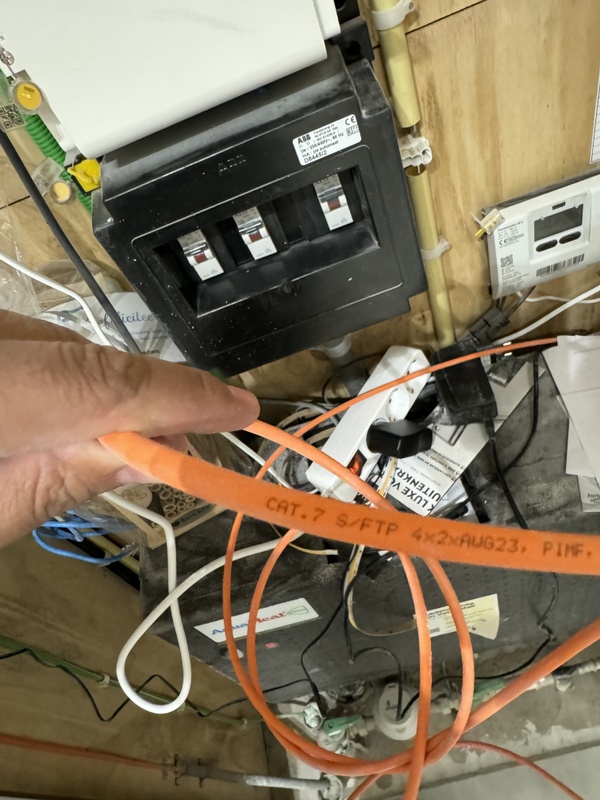

Lieve mensen,
Ik zag een oranje kabel lopen van mijn UTP aansluiting in de woonkamer, welke ik heb kunnen traceren in de meterkast. Tot mijn verbazing zag het eruit zoals op de foto’s.
Het lijkt afgeknipt. Het betreft een nieuwbouwwoning, dus heb ook niet eerder kunnen bekijken zodat ik kon zien om wat voor soort kabel dit gaat en of het altijd al zo was of niet.
Nou is de vraag: wat kan ik hiermee? Is het een kwestie van een RJ45 connector kopen en deze aansluiten op de router of is hier wat misgegaan?
Alvast hartelijk dank voor jullie reactie!
Afbeeldingslocatie: https://tweakers.net/i/0c5M7SnHYX1yFaw_fmp3CIY7QlQ=/x800/filters:strip_icc():strip_exif()/f/image/cyXtYDnuBe6BvUIdWVkFjfcy.jpg?f=fotoalbum_large
Afbeeldingslocatie: https://tweakers.net/i/JI1HnKvUuTNhENd8HDmVtnNIBqk=/x800/filters:strip_icc():strip_exif()/f/image/k2z5ZdB6pzBUvXYnIVc5oew9.jpg?f=fotoalbum_large

Een foto van de aders in de kabel of een tekst op de kabel gaat je meer info geven.
  • The-Eagle_2007
  • Laatst online: 22:01
Staat er nergens op het stukje mantel een code of iets dergelijks?
Haal het stuk tape er eens af en kijk hoeveel aders de kabel heeft
Als het inderdaad een ethernet kabel is dan kan je er een connector opzetten, moet je wel weten hoe de aders in de woonkamer zijn aangesloten. T568A of T568B

Zo te zien is het een CAT7 kabel, terwijl ik om een CAT6 aansluiting heb gekozen.
Kan dit gewoon werken? Zo ja, wat moet ik nog doen en kopen om het werkend te krijgen?
Afbeeldingslocatie: https://tweakers.net/i/EKfBHAuCMQneMeuKh59YeE9Qafw=/x800/filters:strip_icc():strip_exif()/f/image/0Ghf3sqNniccP6qQV4KyXxRI.jpg?f=fotoalbum_large
Afbeeldingslocatie: https://tweakers.net/i/VMljJM-j8VspQerdlzcQrnWmqrI=/x800/filters:strip_icc():strip_exif()/f/image/AWKwD9913wYz6s4ru0ljUNDO.jpg?f=fotoalbum_large
Afbeeldingslocatie: https://tweakers.net/i/oBx0s3HttBTbWyFNTXbYU8UewTw=/x800/filters:strip_icc():strip_exif()/f/image/NIKGPBi2qlvA6iW3EiYmNEi5.jpg?f=fotoalbum_large
  • sig69
  • Laatst online: 21:54
Cat7, shielded, overbodig allemaal. Gewoon afmonteren met cat6 materiaal.

Cat 7 is op zich geen probleem, het punt is de afscherming.
Als je afgeschermde kabel gebruik moet je zorgvuldig zijn met het aansluiten, doe je dat verkeerd dan loop je kan op aardlussen.
Als je enkel die kabel hebt kun je hem het beste aan beide zijden afmonteren op een wcd of een keystone en sluit dan verder de boel aan met kant en klaar gekochte (niet afgeschermde) patchkabels.
Rj45's aanknijpen moet je gewoon nooit aan beginnen, dat wordt altijd onbetrouwbaar zeker op de lange duur.

Nee joh, knip alle afscherming en alu folie weg tot je acht draadjes over houd en prop die in een keystone.
  • ijske
  • Laatst online: 22:45
jadjong schreef op zondag 2 juni 2024 @ 10:14:
ja dit ... ik heb ook een gans huis cat7... ivm relatief dikke bundels kabels heb ik preventief cat7 genomen om overspraak te vermijden (heb bv bundeltje van 12x cat7 naar bureau)
gewoon conforme keystone erop en gaan met die banaan.
nergens last mee ..
en @Zorra als je melding zou maken zou ik zeggen dat ie niet afgemonteerd is ...
dat ie een beter-dan-gevraagd type heeft gelegd is alleen maar goed imho

gewoon zoals hier al diverse keren is aangegeven via een Cat6A keystone (T568B), hoe je de kabel moet aansluiten vind je hier : https://www.petervis.com/...J45%20Wiring%20T568B.html.
mogelijk dat je op het andere eind op de connector de kleuren nog kunt zien, beetje afhankelijk van type connector, en anders even doormeten met een multimeter.
Er zijn ook van die handige meet-toestelletjes te krijgen waar je de kabel door kunt meten.
Afbeeldingslocatie: https://tweakers.net/i/O0bBxfQ3VOMVgktbWm_aqowmYfE=/full-fit-in/4920x3264/filters:max_bytes(3145728):no_upscale():strip_icc():fill(white):strip_exif()/f/image/3p0mtWCkbyxlClvpUFFJNmTq.jpg?f=user_large
https://www.reichelt.nl/n...tm_content=Generisch%20NL
kost maar circa 10 euro, kun je dan direct bij de connector bijbestellen.
https://www.reichelt.nl/n....html?&trstct=pos_3&nbc=1

Ik denk dat een KPN /Ziggo niet deze kabel gaat afmonteren voor je want die regelen enkel de aansluiting tot in je huis en niet van de meterkast naar je woonkamer. Mogelijk dat een tweaker de kabel voor je wilt afmonteren of een bedrijf?
  • MacD007
  • Laatst online: 06-06-2025
Zorra schreef op dinsdag 11 juni 2024 @ 11:11:
Melding gemaakt. Afgewezen, omdat het een glasvezel kabel zou betreffen welke dan waarschijnlijk afkomstig is van KPN of Ziggo. Ik ga er weer even achteraan.
Nou is het nog maar de vraag of zij dit evt. zouden fixen of niet.
In ieder geval bedankt voor alle reacties!
Dit zeker geen glasvezel kabel, ik denk dat dat iemand gezegt heeft omdat de kabel orange van kleur is, en dat is de glasvezel van KPN ook, en zeker ook geen glasvezel van ziggo, want die hebben nog geen glasvezel maar een coax, en die is heel anders.
dus wat ook @stef243 aangeeft gewoon opnieuw klagen en gewoon eisen dat ze dit in orde maken, of anders de ook door anderen en mij genoemde oplossing zelf doen, iemand daarvoor gaan vinden zal extreem duur worden. gewoon zelf doen.
