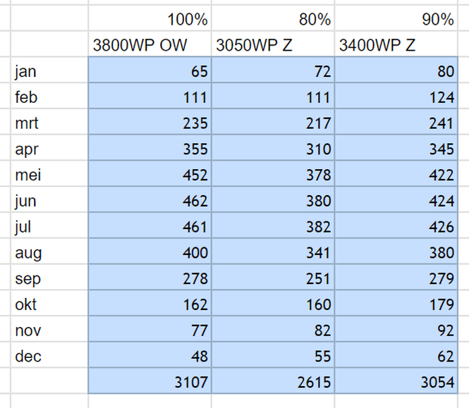

ik denk dat de boodschap vooral is: Doe het als je inderdaad 20% meer panelen neer kan leggen want dan heb je meer opbrengst (vooral in de zomer), maar houd er rekening mee dat de piek meer naar de zomer gaat (wanneer je waarschijnlijk toch al teveel hebt). Hier de maandopbrengsten van een 3800WP set in Oost-West vergeleken met een 3050 (20% minder) en 3400 (10% minder) set:

[ Voor 152% gewijzigd door JvS op 01-06-2024 18:16 ]

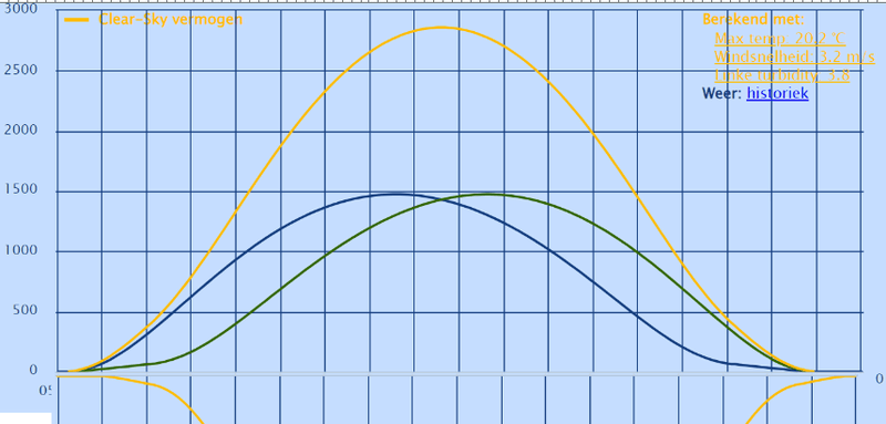

Je linkt twee keer een set op zuid, maar ik heb een van die sets aangepast naar 1720wp oost, 1720wp west om dat stuk van "meer spreiding" te duiden. Dit is in de top 40 dagen van de meest gunstige dagen qua lange opbrengst (piek 21juni, dit is 1 juni) en dan heb je echt marginaal langer opbrengst en al helemaal niet in de avond significant meer ofzo (je zou ze met een tool eens over elkaar moeten plotten, dat lukt mij moeilijk zonder photoshop).
Maar het geeft een goed idee van die "meer spreiding". Rechtovereind 3440wp OW , ondersteboven eronder geplot 3440wp op Zuid. Beide van 5:00 tot 23:00 en een uur / 500watt per schaal-lijn
Afbeeldingslocatie: https://tweakers.net/i/nR7JaPkk6DqLdhgRiWmeodwebsY=/800x/filters:strip_exif()/f/image/90ETtnQeRJfZkQTCSZhcXsOf.png?f=fotoalbum_large
(edit: ik vergiste me zelfs in OW en zuid in de plaatjes, gecorrigeerd :P)

@JvS en @Ronald Met een plat dak is het wel minimaal maar in de zomer toch zeker 1 a 1,5 uur langer per dag een baseload van 250W. Het is niet mega veel maar ik noem het nog wel significant. Maar in de winter valt dat weer weg, dat is waar. Het is dus wel minimaal.
Maar als er dan inderdaad wel meer panelen passen heb je grotere extra pluspunt :)
