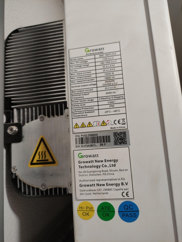

Afbeeldingslocatie: https://tweakers.net/i/I0g0lhuWyOq99_lAZc8G79lYvjg=/800x/filters:strip_icc():strip_exif()/f/image/qD3iJia1SM3g9njxYHAYwAjE.jpg?f=fotoalbum_large
Afbeeldingslocatie: https://tweakers.net/i/8lp1r3wI0JcaL6XM6CBVEq8V26c=/x800/filters:strip_icc():strip_exif()/f/image/WVRRxYqyUXAcQtmdcAhbzwzo.jpg?f=fotoalbum_large
Bestaat uit 4 groepen.
Overstappen naar een andere energie leverancier is sowieso een optie en was ik eigenlijk al van plan. Ben nog aan het zoeken naar de meest gunstige in mijn situatie.

Wat je kan doen is een extra schakelaar.
Dan koop je een homewizard p1 meter, die hang je aan de aankomende draden van de panelen.
Lever je meer op dan je verbruikt - string 1 valt uit.
Lever je nog steeds meer op dan je verbruikt - string 2 valt uit.
En andersom, eerst start string 2 dan string 1 (of andersom, wat jij leuk vindt).
Nadeel: je gebruikt de stroom niet, je schakelt de panelen uit.
Voordeel: zodra je verbruikers aan zet schakelen je panelen bij.

Dit was inderdaad ook mijn idee. Als je een werkschakelaar zet tussen 1 of 2 van de strings heb je ruwe controle over je opbrengst. Je kan dit simpel doen door ergens eind mei de schakelaar om te zetten en eind september ofzo weer aan. Of je kan het nog mooier maken en er een smart relais tussen zetten met bijv. home assistant, die kan de verwachte dagopbrengst uitrekenen / ophalen. Als verwachte dagopbrengst > verwacht verbruik die dag, relais schakelen, of als je dynamisch contract hebt kijken naar de actuele stroomprijs en als die negatief is uitschakelen bijvoorbeeld.
Andere voordelen zijn dat je dak niet ophoeft, geen panelen weg hoeft te halen, en je ze nog wel kan benutten in de winter als je ze wel nodig hebt.

Je kunt geen 'Homewizard P1' aan 'aankomende draden van de panelen' hangen.
Per string schakelen heeft ook geen functie met salderen en boete op jaarbasis.
Onderop de omvormer zit ook een draaischakelaar, als je genoeg gesaldeerd hebt, klik je die om.
Zeker niet gaan klooien met DC kabels en je garantie vergooien.

Kan ik gewoon de panelen in de meterkast uitschakelen en dan bijvoorbeeld de meest linker aansluiting rood en zwart verwijderen? Deze weer aankoppelen in de mindere zon maanden?
Uiteindelijk moet ik ongeveer zo'n 5000 kwh minder opbrengst hebben dus misschien de helft in de zomermaanden uitzetten.
Of er een flinke schakelaar tussen plaatsen?
Dan even kijken of ik het zo een paar jaar betaalbaar hou en dan overgaan tot de aanschaf van een thuisbatterij.

Is_ Y_ Serious? schreef op zaterdag 1 juni 2024 @ 11:00:
Wat een gedoe allemaal. Koop een 3 fase meter van Eastron (even kijken in de Growatt handleiding welke je precies moet hebben) en plaats die in de groepenkast, net na de hoofdschakelaar. Trek een draad naar de Growatt omvormer (weer in de handleiding kijken waar je moet verbinden) en stel het uitgangsvermogen in op 0W of 0%, nu produceert de omvormer niet meer stroom dan dat je in huis verbruikt.
  • jadjong
99ruud99 schreef op zaterdag 1 juni 2024 @ 10:40:
Je gaat toch niet met Homewizzard spul 400V DC schakelen. 8)7 8)7 8)7

jadjong schreef op zaterdag 1 juni 2024 @ 11:27:
Hangt wel af van de manier waarop de boete berekend wordt.
Als het gaat over het totaal/netto over een jaar, is zero export niet het meest gunstige.
Dan kun je beter zorgen dat je wat extra opwekt en daarna overschakelen naar zero-export om op het einde van het jaar verbruik en opwek gelijk te hebben.
Alternatieven die ook gunstig zijn:
  1. Op de helft van het jaar de stroom van de panelen naar de buren toevoeren (als zij geen panelen hebben, kunnen ze wel met jouw panelen salderen.)
  2. Een tweede meter nemen met variabel tarief en een wisselschakelaar ertussen. Als het variabele tarief gunstig is; panelen daarop wisselen.
  3. Een elektrische boiler plaatsen voor je gasboiler, zodat je in herfst/zomer/lente warm kunt douchen zonder extra gasverbruik.
Ik heb wel wat bronnen gevonden voor 'zero export':
https://growattinverters.com/Export-Limitation-Solution.html
https://midsummerwholesal...-xe-export-limitation.pdf

  • jadjong
99ruud99 schreef op zaterdag 1 juni 2024 @ 22:55:
ps, is er al iemand in AI Energy Management Assistant (EMMA) gedoken?
Ik zie in mijn handleiding dat ik kan instellen dat mijn homewizard communiceert met mijn omvormer - en dat de omvormer zichzelf terugschakelt?
Hoe doet hij dit, als het niet stringen uitzet?
Waarom zou je stringen uit moeten schakelen?
