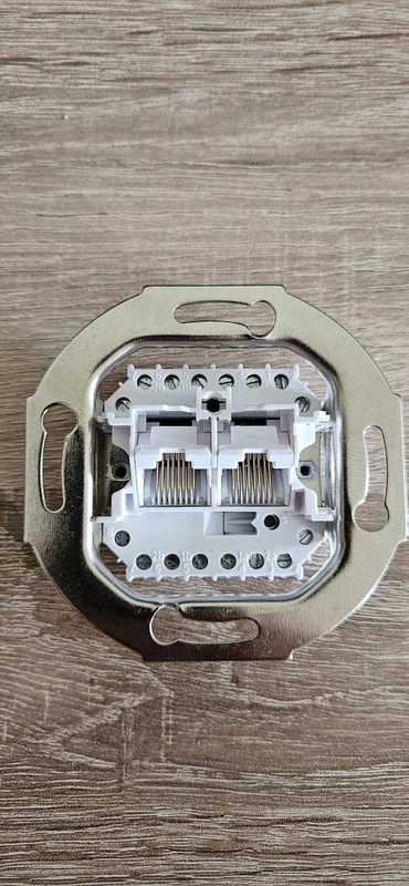

Hallo allemaal,
Ik ben bezig met een netwerk UTP wandcontactdoos (Cat6) te installeren op de plek waar eerst de coax aansluiting zat. De UTP kabel heb ik er doorheen en moet nu alleen nog de wandcontactdoos installeren. Nu heb ik er eentje gekocht met 8 aansluitingen en met schroeven. Deze schroeven zitten alleen klem, ik kan niet links of rechts draaien. Ik vraag me af of ik iets verkeerd doe. Bijgevoegd zijn foto'sAfbeeldingslocatie: https://tweakers.net/i/JJ1ywNXbGnFMxQyFGfOglPCVwx0=/x800/filters:strip_icc():strip_exif()/f/image/AETkONXHc6vq06pWtkfByaMI.jpg?f=fotoalbum_large

Als het schroeven zijn moeten ze links- of rechtsom kunnen draaien. Kunnen ze dat niet dan heb je een defect product.
Maar, for the love of god, koop een doos met keystones.

Deze doos is voor ISDN. Niet gebruiken voor ethernet.

Bedankt voor de reacties, ik zal een nieuwe kopen en dan dit keer met keystones en even goed kijken dat het er één is voor de UTP en niet ISDN.

Als je schroeven ziet is 't foute boel.
