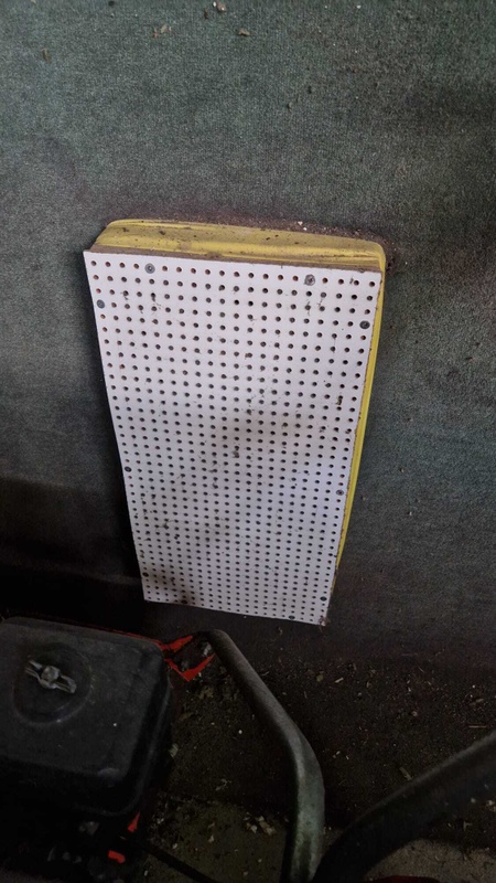

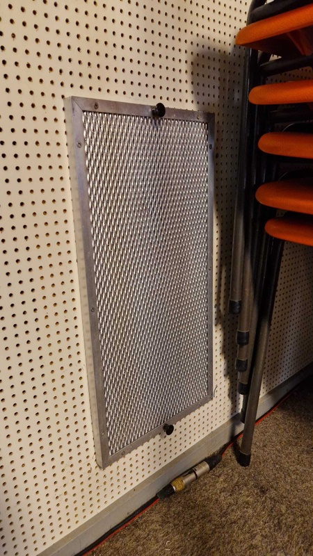

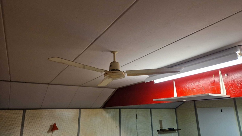

Afbeeldingslocatie: https://tweakers.net/i/DiDIObDTvUeuNkZAyVaYg3x1kQ8=/x800/filters:strip_icc():strip_exif()/f/image/DK3BNVzHkSNRb50aQZDhCpJI.jpg?f=fotoalbum_large
Afbeeldingslocatie: https://tweakers.net/i/pIhx0M32_t1Dh77lRLSpGA1FatY=/800x/filters:strip_icc():strip_exif()/f/image/eNW5THXjdtG7ZZixdXo8GLTw.jpg?f=fotoalbum_large
Aanwezige voorzieningen in de studio: een luchtdoorlatend(?) rooster, en een plafondventilator. Volgens mij is een softboardplafond, dus dat moet er ook allemaal uit.
Afbeeldingslocatie: https://tweakers.net/i/sPZAO-TBmMZYaMz9o4SG4f1BGOw=/x800/filters:strip_icc():strip_exif()/f/image/7uDJgVbkpCUbrl5KT9PN87rZ.jpg?f=fotoalbum_large Dit is de achterzijde van het rooster. Geen idee of en hoe dit moet ventileren.
