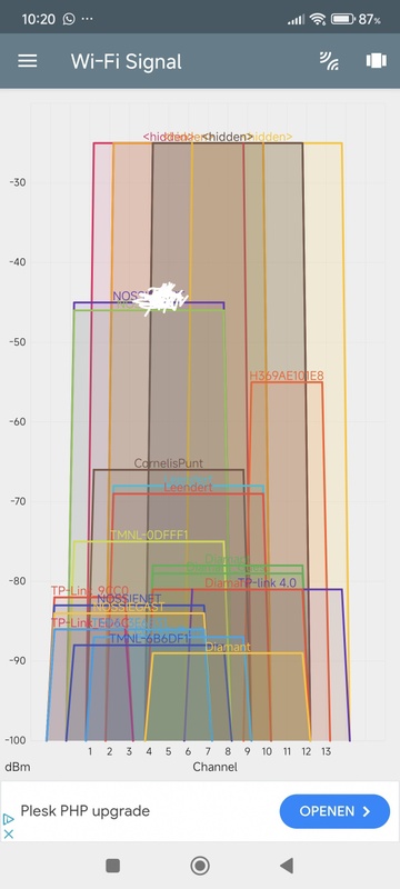

Goedemorgen allemaal,
Ik zat vanmorgen even naar wifi netwerken te kijken en toen zag ik iets bijzonders, 12 'hidden' netwerken verdeeld over verschillende frequenties en kanalen met een signaalsterkte van 0 dBm. Dat is nog meer dan als ik zelf tegen m'n router aan ga zitten. Zie onderstaande afbeelding.
Afbeeldingslocatie: https://tweakers.net/i/HzSJS-XFAIVJGa_0K5FC-anERok=/x800/filters:strip_icc():strip_exif()/f/image/faFtI93yY7KyQSg6uwSvKqQQ.jpg?f=fotoalbum_large
Ik kan me voorstellen dat dit storing geeft op mijn wifi (en die van de buren) problemen kan geven.
Maar omdat het zoveel en zo sterk is zou het dan ook iets anders dan wifi kunnen zijn?
En moet ik hier iets mee? Moet ik het ergens melden?
Graag jullie advies.

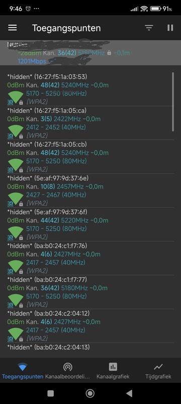

  • nossie63
  • Laatst online: 23-09 12:45
Klopt,
Heb daar WiFiAnalyzer voor gebruikt, onderstaande is van NetAnalyzer.
En inderdaad, dat er WPA bij staat laat zien dat het om wifi gaat, had ik nog niet aan gedacht.
Het enige probleem dat ik tot nu toe heb is dat ik problemen heb met scannen en printen van en naar mijn Canon wifi printer,. Al veel geprobeerd maar dat krijg ik niet goed werkende. Verder geen andere problemen.

De manier waarop je het weergeeft (gesorteerd op SSID met alleen de 'hidden' op de lijst) maakt het erg lastig eenduidig diagnose te stellen, maar dit ziet eruit als mesh backhaul inderdaad.
Wat voor WiFi hardware heb je zelf staan? Merk+model van de units? (ook als het van een provider komt)
Kun je een lijst maken gesorteerd op MAC-adres? Dan kun je gelijk zien of er 'paren' tussen zitten van fronthaul+backhaul SSID op zelfde radio. Doorgaans zullen die maar een paar tekens achteraan de MAC verschillen.
Overigens storen beacons van SSID's niet enorm veel (elke SSID vreet bij default instellingen in 2.4GHz zo'n 3% aan airtime voor z'n beacons), de vraag is of er significant verkeer overheen gaat of niet. Zelfs een netwerk met zwak signaal kan veel meer hinder opleveren als er veel verkeer overheen gaat. Eigenlijk maakt signaalsterkte van verstorend verkeer niet uit als het boven de -83dBm is.
Verder zie ik dat je 40MHz kanaalbreedte in de 2.4GHz gebruikt. Dat is zowel voor jou als voor anderen in de band ronduit funest. Zonder al te diep op de techniek in te gaan, je vangt meer storing, je geeft meer storing en het goed samenwerken tussen netwerken op zelfde kanaal lukt niet ermee. Geen probleem als je alleen in een betonbunker zit, maar jij woont blijkbaar in drukke omgeving. Daar moet je echt max 20MHz in 2.4GHz gebruiken en alleen kanalen 1, 6 of 11, waarbij het beter is om vol bovenop ander netwerk te zitten dan half te overlappen.
Kun je wat specifieker zijn? Werkt de communicatie met de printer nooit? Of alleen soms niet/instabiel?
Als het nooit werkt is het waarschijnlijker dat er iets qua instellingen of compatibility niet goed is, als het soms wel, soms niet werkt zit het er dik in dat de staat van de 2.4GHz-band het probleem is. Je eigen 40MHz netwerken zijn een groot deel van dat probleem.

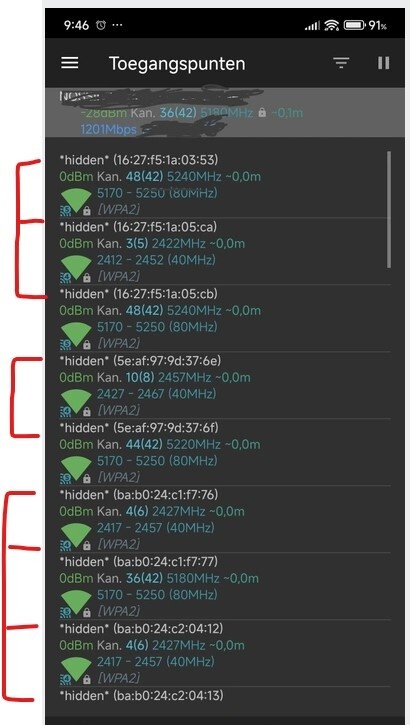

@dion_b Er lijken wel twee paren in te zitten. Zie hieronder.
@nossie63
Verder geeft 1 van de netwerken een duidelijke hint wat het is. Is dat iets in jouw huis?
Afbeeldingslocatie: https://tweakers.net/i/qmmSlStrLktL9uwmSgwUCKelqX4=/full-fit-in/4920x3264/filters:max_bytes(3145728):no_upscale():strip_icc():fill(white):strip_exif()/f/image/6Dx64tPOE67Ppy0ClqqRK1v7.jpg?f=user_large
  • KNed
  • Laatst online: 22-10 07:25
Aanvulling: het eerste plaatje is gesorteerd op Mac adres en geeft nog meer paren:

Ik heb zelf geen mesh, ik heb een TP-Link Archer AX50 als router en een TP-Link Archer C7 als repeater, deze is bekabeld aangesloten. Ook staat de hotspot om m'n telefoon niet aan. Als ik thuis weg ga gaan ook de hidden ssid's weg.
Mijn ssid's hebben op 2.4 en 5Ghz dezelfde namen.
Ik heb ik heb geen game console en/of controllers.
Hieronder een overzicht met 2.4 en 5Ghz gescheiden van elkaar Afbeeldingslocatie: https://tweakers.net/i/ekXrLcI2WhwTyNjBI6G-WkbeyaE=/x800/filters:strip_icc():strip_exif()/f/image/KeikVx7jq7LV5ILOweoCcOG3.jpg?f=fotoalbum_large
Afbeeldingslocatie: https://tweakers.net/i/zk2-WVeUp3SR0hM18Ob0j8WxIeU=/x800/filters:strip_icc():strip_exif()/f/image/dnNtWf0547rrUWUXxeNOSidF.jpg?f=fotoalbum_large
