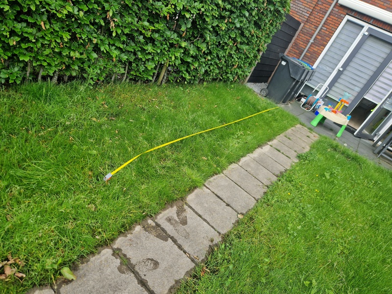

Goedendag,
Wij zijn van plan om een overkapping te laten plaatsen. Deze komt alleen wel tegen een haag. Zal dit met de komende tijd probleem zijn voor de overkapping?
Afbeeldingslocatie: https://tweakers.net/i/hzPjZBXsvIx3qH269wD-_g4sudQ=/800x/filters:strip_icc():strip_exif()/f/image/Z1k8SophBz9cn2aY8jic4Eux.jpg?f=fotoalbum_large

Hangt er van af hoe die overkapping wordt gebouwd en met welke materialen.
Als de (dichte ???) wand van de overkapping strak tegen de haag staat kan je voor onderhoud niet bij die wand en de haag komen.
Is die haag gemeenschappelijk met de buren of staat ie helemaal op eigen grond?

Hoe groot wordt die overkapping en hoe groot is je tuin?
Je mag maar een bepaald percentage van je perceel/tuin bebouwen. Check bij de gemeente hoeveel dit mag zijn.
Denk ook aan de maximale hoogte. Is meestal 3 meter maar check ook dat.
Ik zou die haag tot de erfgrens terugsnoeien en de overkapping er bij voorkeur zo'n 20-30cm vanaf zetten om er nog achter te kunnen om het Douglas hout te kunnen behandelen (met beits of lazuur). Douglas kan best veel hebben en wordt grijs als je het niet behandelt (wat niet erg is!) maar als ie strak tegen een haag aan staat kan ie mogelijk niet goed drogen/ventileren en dat tast na verloop van tijd wel het hout aan.
Hou ook rekening met een eventuele regengoot die uitsteekt (afhankelijk van het type dak...ik vermoed plat; dan is een zijuitloop handiger).
Aansluitend op dat drogen: ik hoop dat de toko die 'm gaat plaatsen de palen (staanders) op betonpoeren plaatst zodat die palen aan de onderkant ook kunnen luchten/drogen en je dus toekomstige houtrot voorkomt. En dan natuurlijk onder de wanden opsluitbandjes.

Wij willeen de overkappig 2.5 a 3 meter breed en 6 meter lang de hoogte zal niet hoger zijn dan 2.25 meter. Het komt inderdaad op beton.
Dit is de lijstje.
Goedenmiddag
Hierbij een ongeveer prijs voor een overkapping.
Betonpoeren. Zwart
Douglaspalen 15x15
Douglas ringbalk 15x15
Douglas schoren
Douglasbalklaag
Isolatie 2cm (zodat de binnenkant,
Niet zwart word)
Mastiekklos voor opstand dak.
Douglas boei
Epdm pakket incl alle toebehoren
Hoekstukken daktrim
Daktrim
Afvoerset pvc incl vergaarbak
Kleinmateriaal (spijker/schroeven)
Leveren en monteren
Kunnen wij u dit aanbieden voor
4155,50
  • QuattroNL
  • Laatst online: 08-09 16:33
QuattroNL
It is I.
Ik mis de betonnen opsluitbandjes onder de wanden. Je wilt de houten wanden/planken niet direct op de ondergrond (gras? tegels?) hebben.
Komt de 2 cm isolatie op het dak of (ook) in de achterwand?
Als je de achterwand ook isoleert kan dat het geluid van de buren net een beetje dempen. Al kan dat eventueel ook nog achteraf.
Komt er nog een tegelvloer onder of hou je het gras?
edit: er zijn vaak ook regels hoe ver je van de erfgrens mag bouwen. Vaak 50cm. Check ook dat eerst even (voordat de buren daar over gaan zeiken).

Laat die hovenier maar zitten. Met een overkapping van 3x6 meter is daar niet veel plek meer voor.

Tip: als je echt een groot deel van de tuin omzet naar beton en bestrating, zorg dan voor ergens goede afwatering.

Nou ik weet niet wat nu handig is er komt ook tegels dus gazon gaat weg. Voor de bestrating komt ook weer een ander partij. Wat is hiervoor de beste volgorde?
De partij die de overkapping+poeren komt plaatsen wil dat het liefst in 1 keer doen.
Ik zou dus eerst dat doen en daarna de tegelvloer laten plaatsen. Dan kunnen de tegels ook mooi tegen de opsluitbandjes onder de wanden en rond de poeren geplaatst worden.
Ik zag in je andere topic je tuin. Die is niet heel groot.
Check dus echt wel van tevoren even of je zo'n grote overkapping mag plaatsen. Je wilt daar achteraf geen gezeik over (met de buren of de gemeente).

Ons tuin is 5.40 breed 17.5meter diep naast de schuur zijn. Verhuuder is akkoord ik check nog even bij de gemeente. Ik denk 2.5 overkapping is ook goed.
  • tmtx
  • Laatst online: 26-08 09:27
Ik zou er ook rekening mee houden dat je er nog wel achterlangs kan. Als is het maar dat je er zijwaarts langs kan. Dan kan je eventueel ook nog onderhoud plegen of misschien wat elektra aan de buitenkant plaatsen.
