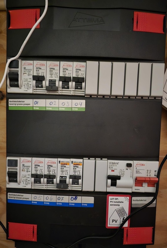

Ik ben recent verhuisd en probeer de meterkast te doorgronden. Door tegenstrijdige informatie op internet kom ik er niet helemaal uit, vandaar een paar vragen.
Situatie:
1 fase, met 2x4 groepen met een 40A aardlek en een PV groep (alamat) op 16A.
Hoofdschakelaar 63A.
Afbeeldingslocatie: https://tweakers.net/i/H-0Ich5jhnO_2NcK6bB9q9tZ-Is=/x800/filters:strip_icc():strip_exif()/f/image/1lse3ATswckVPSeo9jWOiJQg.jpg?f=fotoalbum_large
Mijn vragen:
1. Hoe kan ik (fysiek) checken wat mijn aansluiting is? Eea suggereert 1x35A, maar de 63A hoofdschakelaar schept wat verwarring en voor zover ik de bakalieten hoofdzekering(en) kan checken zie ik daar ook 63A staan. Wellicht 1x40A? Hoger bestaat dacht ik niet op 1 fase.
2. Is deze kast volledig uitgelegd op 63A (gezien de hoofdschakelaar)? Hoe check ik dat?
3. Afhankelijk van de eerste 2 antwoorden - is er dan een remautomaat nodig? PV+aansluiting zijn > 40A. Maar wat is dan handig. Remautomaat, aardlek vervangen door 63A variant of een 40A alamat op de plek van de aardlek (is dat uberhaupt een optie, op internet wordt dat niet genoemd al lijkt me dat persoonlijk juist de meest elegante oplossing)
4. groep 7/8 waren vroeger een kookgroep en eindigen in de keuken nog steeds als perilex stekker. Vorige bewoners zijn ooit teruggeswitcht naar gas en hebben 1N+1L (groep 8) uit die perilex gebruikt voor de ontsteking van de gasplaat. Kan ik de inductieplaat gewoon met 2N+2L aansluiten op groep 7/8 of komt daar nog meer bij kijken? Ik heb zo'n bruggetje voor de schakelaar, maar wellicht zie ik iets over het hoofd.
NB: De reden dat die perilex stekker niet vervangen / weggehaald is, is omdat het perilex stopcontact niet bereikbaar is zonder de halve keuken te slopen. Komt opzich mooi van pas nu, maar betekend ook dat ik er zelf niet goed bij kan om eea te checken.

Als de kast volledig op 63A was uitgelegd dan waren de aardlekschakelaar ook 63A modellen geweest.
Verder zal dit maximaal een 35A zekering van de netbeheerder zijn dus de som is 35+16=51A wat inderdaad betekend dat er of een 'remautomaat' van 40A nodig is. of de beide aardlekken vervangen door een 63A model en daarbij de bedrading aanpassing naar de maximaal (theoretische) stroom.

Ok, bedankt. Maar het is dus geen optie om de aardlekken te vervangen door een 40A alamat?
Zal namelijk wat rommeliger worden qua bedrading e.d. om er (op een logische plek) een extra 40A automaat bij te plaatsen. Al kan ik wellicht de PV automaat nog opschuiven.
  • Gameboy
  • Laatst online: 21:59
Het vervangen van de aardleks door een alamat van 40A is inderdaad een werkende optie.
Als je bereid bent wat meer geld uit te geven, dan kun je overwegen om de beide aardleks en de 8 groepen-automaten te vervangen door aardlekautomaten.
Zowel Siemens als ABB hebben een spanningsonafhankelijke aardlekautomaat van 1 module breed in het assortiment.
Dat scheelt direct al 4 modules ruimte (je hebt de 2 aardleks niet meer nodig), en je hebt geen remautomaat nodig. Dan passen alle 8 + PV groepen op de bovenste rail, en hoef je op de onderste rail alleen de hoofdschakelaar te hebben. Een eventuele overstap naar 3 fasen is dan ook triviaal...
