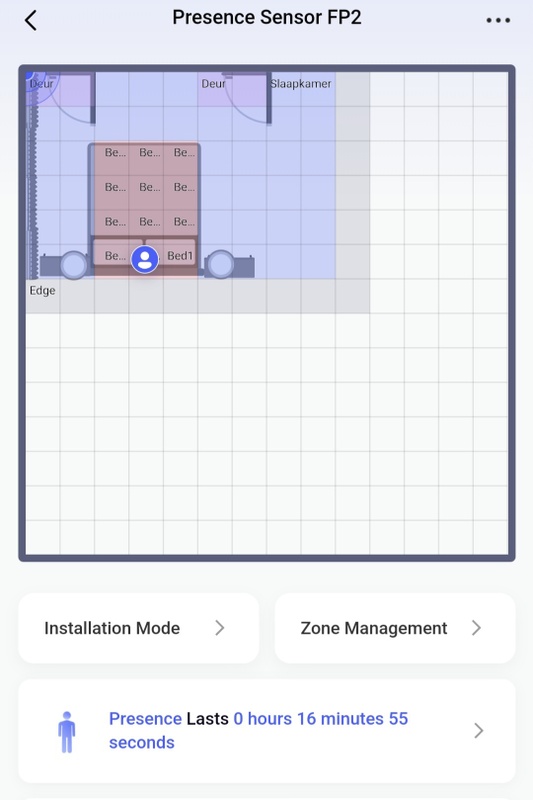

Ik gebruik hiervoor de aqara fp2, helaas alleen met wifi. In de aqara app kun je je slaapkamer in kaart brengen en maak je verschillende zones aan. Deze komen in home assistsant via homekit als binaire bewegingssensoren. Als je alleen woont kan je het bed als een zone aanmaken, slaap je met 2 personen kun je het bed opdelen in meerdere zones en kun je home assistant het aantal zones met aanwezigheid laten optellen. Mocht je dit een interessante optie vinden kan ik wel wat meer info geven
Afbeeldingslocatie: https://tweakers.net/i/6wcCPFUCTsJ0tm4wRXKA17HQOgY=/x800/filters:strip_icc():strip_exif()/f/image/GgOJ62vCObjhTnwPEIq9LjrV.jpg?f=fotoalbum_large
