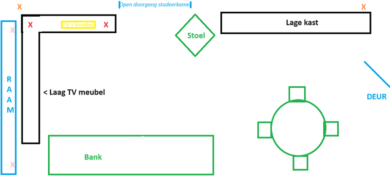

Binnenkort wil ik micro stereosetje in mijn woonkamer zetten (waarschijnlijk een Philips TAM4205), om daarop radio, CD's en de output van mijn platenspeler af te spelen. Op dit moment doe ik dat allemaal via een Samsung surroundset die hiervoor de twee kleine frontspeakers gebruikt. Die Samsung surroundset gaat de deur uit.
Terug on topic; ik zit een beetje met de speakeropstelling in mijn woonkamer. Hieronder een paint kunstwerk met een globale indeling van de woonkamer:
Afbeeldingslocatie: https://tweakers.net/i/usELIi0p7F-Xi12KwvAp8PvJFoM=/800x/filters:strip_exif()/f/image/gJNPbyUpdPjb4BomrulVw9Ap.png?f=fotoalbum_large
Er word zowel in de stoel als op de bank gezeten. Ik heb drie opties maar heb geen idee wat het handigste is om het beste eruit te halen:
Rode kruisjes: Huidige frontspeakeropstelling, hier kunnen dus de twee speakers van de Philips set komen
Roze kruisjes: Philips speakers op het raamkozijn
Oranje kruisjes: Philips speakers aan het plafond schuin naar het midden van de woonkamer gericht.
Het nadeel is nu dat als je in de stoel zit, of bijvoorbeeld aan tafel, dat je geen stereo ervaring hebt. Dat heb je alleen op de bank. Maar aan de andere kant, als je de speakers bij het raam zou zetten, hoort de gene op de bank de linker speaker veel harder dan de rechter speaker, omdat die praktisch in je oor zit.
Wie o wie kan mij uit dit dilemma verlossen? Alvast bedankt!

Stereo werkt alleen goed als de afstand van je oor tot de speakers voor links en rechts het zelfde zijn.
Hierdoor krijg je wat ze noemen fantoom center.
Stem en bepaalde instrumenten lijken uit het midden tussen de twee stereo speakers te klinken.
Ik zou dus voor muziek luisteren een speciefieke opstelling maken bijvoorbeeld midden op de bank zittend met de speakers van daar uit gemeten.
En zit je dan een keer bij tafel of in die stoel dan hoor je evengoed muziek maar niet zoals het zou moeten zijn.
En en kan niet.
Je kan niet overal stereo horen
Ow en aan het plavond zou ik zeker niet doen.
speakers plaats je met de tweater op oorhoogte.

Aan het plafond hangen, is nooit handig; speakers wil je zoveel mogelijk op oorhoogte hebben. Aan de andere kant, plaats ze op de plek die jou het beste uitkomt. Dit soort setjes gebruik je toch vooral om wat geluid te hebben. Je kan er geen wonderen van verwachten op audiogebied. Niet moeilijker maken dan nodig is, zou ik dus zeggen.

@S1NN3D @3dmazter Okay 1 ding weten we dan dus zeker; niet aan het plafond haha. Dankjewel daarvoor.
Als ik het zo lees is het inderdaad een kwestie van niet moeilijker maken dan dat het is, en gaan de speakers denk ik toch op de plek van de huidige frontspeakers. Dan is er tenminste op de bank nog "stereo".

Op de plek van de lage kast het audiomeubel en de tv. Zou een nieuw meubel zonder die L vorm. Hier heb je geen last van lichtval op je beeldscherm.
De bank tegenover de stereopstelling waar de tafel staat. Stoel haaks op de bank. De etenstafel naar het raam. Lage kast waar nu de bank staat.
Uiteraard de speakers op luisterhoogte.

Ik heb opzich geen last van lichtinval omdat de zon redelijk snel het raam voorbij is.
Het verplaatsen zou een optie kunnen zijn, echter wordt de woonkamer daar een heel stuk kleiner door (de bank is een hoekbank met de hoek aan de rechter kant).
Die woonkamerdeur kan ook niet helemaal open, waardoor je altijd met een zitting achter de deur komt te zitten.
Daarnaast komt de lage kast dan meer in het zonlicht te staan en die kast staat vol met vinyl en cd's, dus dat is geen optie.
