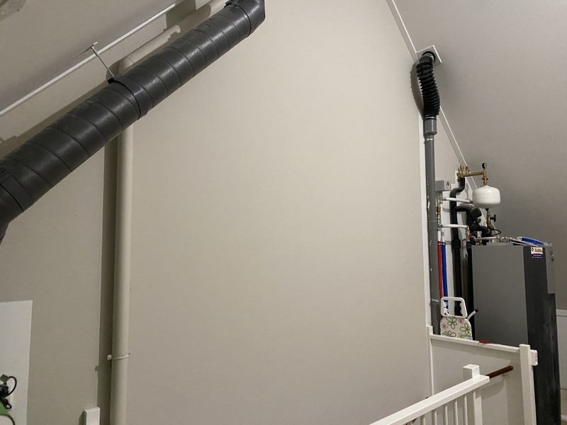

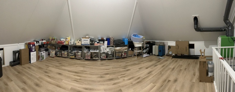

Hallo Allemaal,
Op onze zolder willen we een indeling gaan maken met kamers en daarop een vliering. Echter is het zo dat we maar aan een kant een dragende muur hebben (tussen ons en de buren) de rest is schuin dak (zie foto). Daarnaast zit er in de vloer vloerverwarming.
Nu zit ik dus een beetje te dubben wat een goede oplossing is. Ik kan de wanden opbouwen uit ytong blokken, deze kan ik direct verlijmen op de Dekvloer. Maar ik twijfel dan hoe ik de volledige overbrugging voor de vliering kan maken. Of kan je ook gebruik maken van de balken die in het dak zitten?
Foto zie je de twee zijkanten en de voorkant. Achter mij is de tussen muur met de buren, de dragende wand dus.
Afbeeldingslocatie: https://tweakers.net/i/O3Ft_jR5ukHgpMPkiVrPefaR5Nc=/800x/filters:strip_icc():strip_exif()/f/image/F3iIvTLWpqfTQKDfx2599Js0.jpg?f=fotoalbum_large
  • Draakje5
  • Laatst online: 08:43
Ik zou niks aan je scharnierkap bevestigen.
Dus gebruik maken van draagmuren/balken. En beter houtskelet dan ytong o.a.vanwege het gewicht.

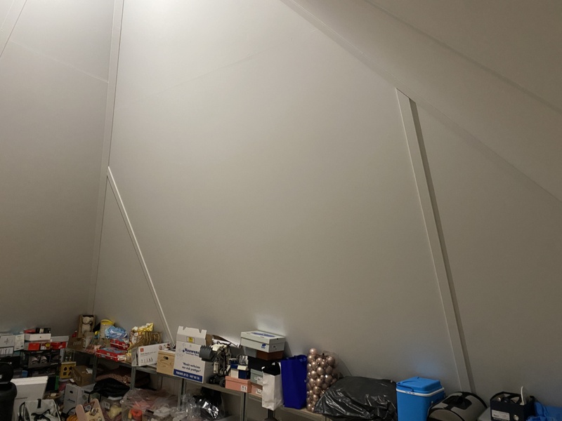

Dankjewel, dit helpt al een hele boel. Alleen door de schuine kap vraag ik mij af hoe ik over de gehele lengte alles dragend kan maken? Zie foto’s. Aan de ene kant kan ik namelijk niet de balken op een dragende muur leggen. Of ik moet daar ook een dragende muur plaatsen, maar dan verlies ik veel ruimte.
Afbeeldingslocatie: https://tweakers.net/i/xK5cvT-CEisxCGi2eiA5Jef1_EY=/800x/filters:strip_icc():strip_exif()/f/image/DYluywzSBYdifvbip0e4XyUv.jpg?f=fotoalbum_large
Afbeeldingslocatie: https://tweakers.net/i/TREltowMx-eF-phpemJpbpo_sbs=/800x/filters:strip_icc():strip_exif()/f/image/pkhdqooj1hXiEFPFlN6IxGd1.jpg?f=fotoalbum_large
  • Montaner
  • Laatst online: 19-10 21:21
Je zou een dragende staander in het midden kunnen maken en voor stabiliteit de zijdes toch aan het schuine dak bevestigen.
Maar goed, dat is eigen interpretatie. Zijn er geen buren die het al gedaan hebben? Anders kom je denk ik toch snel bij een constructeur uit die kan berekenen wat je wel/niet aan je kap mag hangen.
