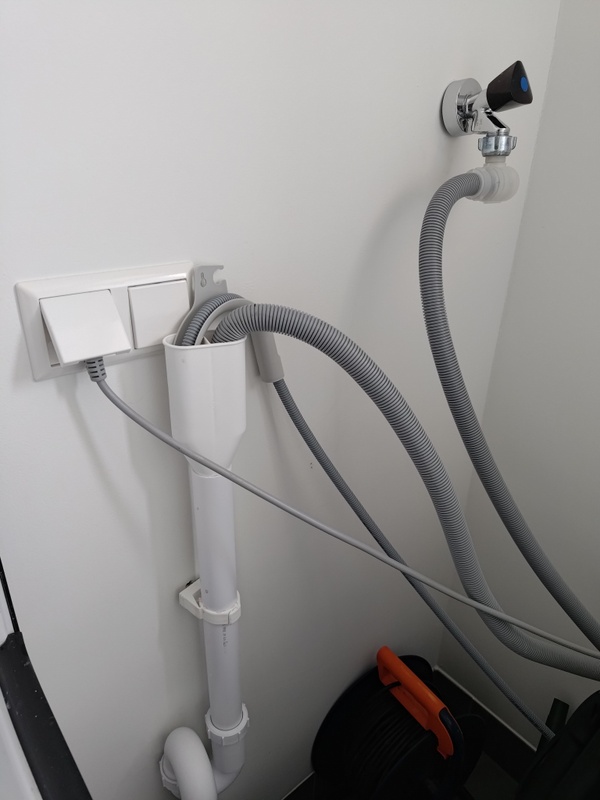

De afvoeren en kraan zijn helaas gebouwd op een gestapelde plaatsing, maar ik heb me bedacht en ik houd ze dus naast elkaar geplaatst. De afvoer ziet er eigenlijk niet lekker uit zo naast de elektra. Volgens mij mag ik de pijp niet teveel inkorten toch? De installatie-eisen van mijn wasmachine zeggen dat de hoogte tussen de 60 en 90 cm moet zijn, De eisen in het boekje van de wasdroger zeggen. voor aansluiting op een sifon: minimaal 80 en maximaal 100 cm hoogte.

Ik heb hier zelf alles op 50 CM geplaatst juist om het niet in de weg te laten zitten wanneer er een werkblad bovenop komt. Gaat al een jaar meer dan prima. Zeker als de afvoer gewoon goed doorloopt is er weinig risico dat het niet optijd weg loopt door de sifon.

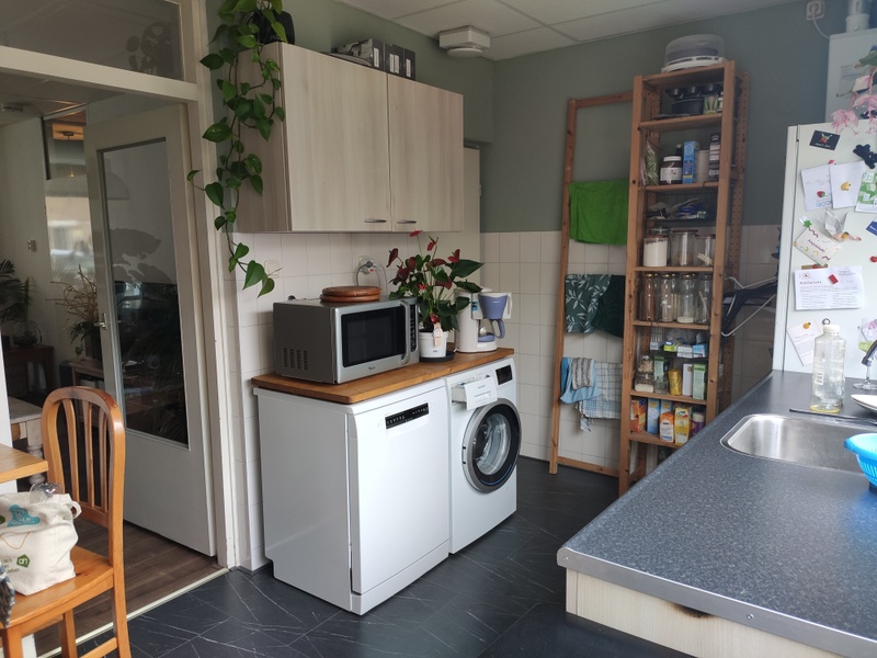

Ik heb er een houten blad boven gemaakt.
6 pootjes eronder van 10x10, eerst 2 cm rubberen-tuin, dan houtenblokje van 2 cm (schat ik even).
Daarna werkblad van zo'n 4 cm dik.
Bij mij staan wasmachine en vaatwasser eronder - droogtrommel erboven (warmtepompdroger).
Ik heb de plank neit tegen muur aan gezet, ik zal morgen foto maken met daglicht :)Afbeeldingslocatie: https://tweakers.net/i/PGc6HlDLZ2VbFMN_ZEiYzS3cLSU=/800x/filters:strip_icc():strip_exif()/f/image/ZaLbCqKpDtnCJ4VEd1fuYBFi.jpg?f=fotoalbum_large
(Opstelling van voor verhuizing, ben even niet thuis maar idee is duidelijk :)
[ Voor 52% gewijzigd door 99ruud99 op 01-06-2024 09:24 ]

De afvoer kan je wel wat inkorten. Zo voor het stopcontact is ongelukkig. Loopt het uiteindelijk toch niet om wat voor reden dan ook dan koop je weer een nieuwe witten buis.
Als de specs 25mm voorschrijven aan de buitenzijde dan zou ik dat minimaal aanhouden. Wellicht aan de achterzijde open houden of er een sleufrooster in plaatsen. Kan de warmte nog beter weg.
