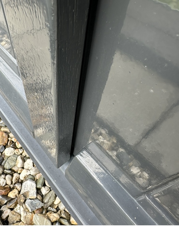

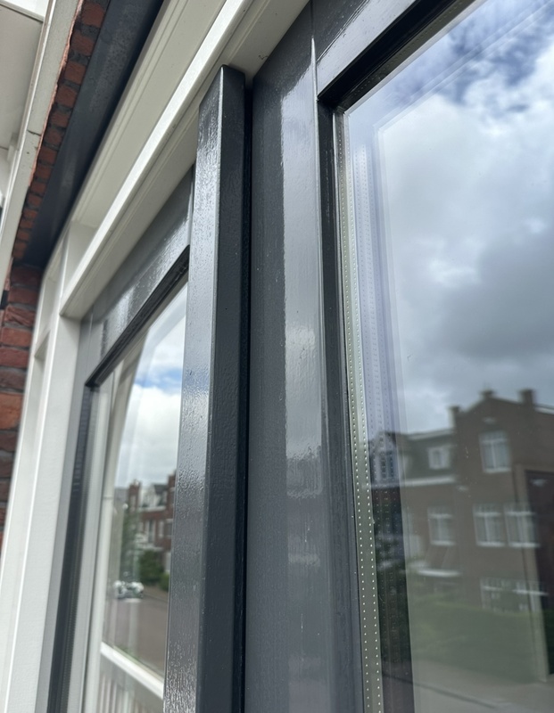

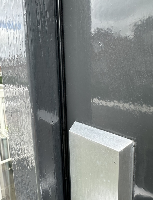

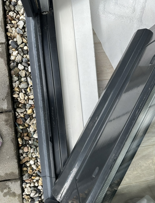

Ik hoop dat jullie mij kunnen helpen met het volgende probleem (want de aannemers en onderaannemers wijzen naar elkaar en we wachten al een paar jaar op een oplossing):
Op de 1e verdieping hebben wij een Frans balkon en 2 naar binnen slaande deuren. Nu zit er vanaf de buitenkant gezien een enorme kier tussen de 2 deuren. Ze lijken niet goed op elkaar aan te sluiten, maar de deur valt wel goed in het slot. Als de wind en regen ongunstig staan, dan lekt het regenwater naar binnen via die kier, en blijft alles liggen in de dorpel. Overigens zit er in die dorpel ook een breuk, lijkt het, en ik ben bang dat het water op een bepaald moment verder zijn weg gaat zoeken.
1. Is er iets waardoor ik dat regenwater buiten kan houden?
2. En moet ik iets met die 'breuk' (?) in de dorpel of kan dat geen kwaad?

De door mij toegevoegde blauwe strepen is waar het water blijft liggen. De roze cirkel geeft aan waar de breuk in de dorpel zit.

Er zouden gootjes moeten zijn waar het water kan weglopen naar het grind, mogelijk zitten die verstopt? Even met een sateprikker er doorheen.

Afwateringsgootjes zijn voor het water in het kozijn.
Bij de deuren zelf zou ik een afdichtingsrubber verwachten. Het idee is dat in principe water buiten blijft en dat alleen condens of incidenteel ander water in de kozijngoot komt. Het hoort er niet massaal in te regenen.
De dorpel, tja. Of het kwaad kan hangt af van het detail eronder.
