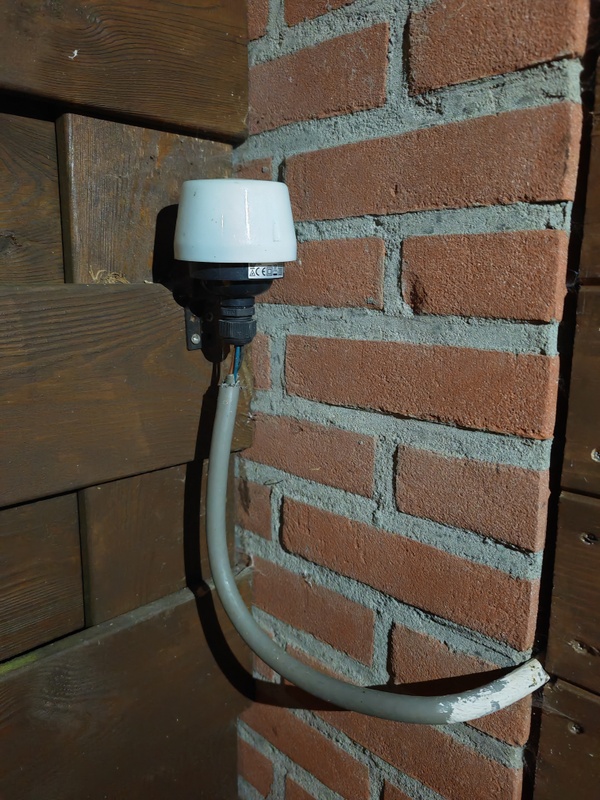

We hebben onlangs een bestaande huis gekocht en ik vond vervolgens het volgende in de achtertuin:
Afbeeldingslocatie: https://tweakers.net/i/Mn5a1nZrczayUBlUkXabCFZX6bw=/x800/filters:strip_icc():strip_exif()/f/image/qEOajFL67XqXPPVE0bY0XvJN.jpg?f=fotoalbum_large
Heeft iemand enig idee wat dit is? :)

Een schemerschakelaar voor een buitenlamp?

Ziet er uit als een sirene of ongedierte-verjager.
Wat staat er op de sticker?

Lichtsensor. Live+neutraal in, schakeldraad uit.

Het lijkt inderdaad een schemerschakelaar te zijn

dragonhaertt schreef op woensdag 29 mei 2024 @ 11:34:
Schemer schakelaar lijkt me inderdaad ook een goede kanshebber.
  • sypie
Wat het ook is, de kabel is niet afgemonteerd zoals het zou moeten. Die wartel zit er om de boel waterdicht te maken. Met 3 draden lukt dat heel slecht maar met een ronde kabel gaat dat een stuk beter. Die kabel hoort door de wartel te zitten.

Bedankt allen, het lijkt inderdaad op een schemerschakelaar!

Noteer op de to-do lijst: beschouw alle electriciteit als fout aangelegd, grondig na te kijken.

naftebakje schreef op maandag 3 juni 2024 @ 12:26:
Sowieso 1 blik en je ziet dat het onkundig is aangesloten. Draden loshalen en opnieuw aansluiten is aan te raden.

Lol wat een broddelwerk.
Als je domotica hebt zou ik het spul helemaal weghalen, schemerschakelen doe je dan aan de hand van zonsondergang.

Deze schemerschakelaar is inderdaad overbodig. De tuinlampen worden al bediend door Home Assistant.
