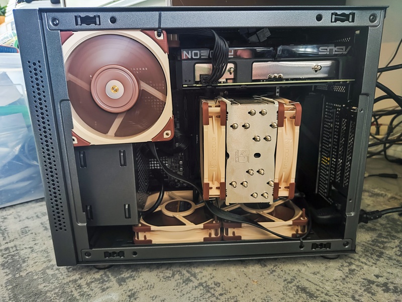

En een fotootje voor de leuk. Aan de bovenkant zit trouwens ook nog een noctua 125 voor de afvoer, die zie je nu niet.
