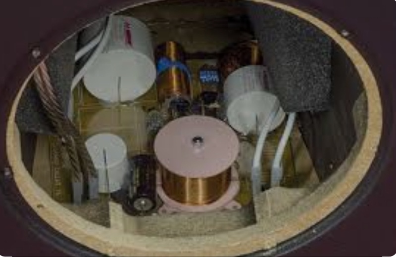

  • The Eagle
  • Laatst online: 18:48
The Eagle
I wear my sunglasses at night
Afbeeldingslocatie: https://encrypted-tbn0.gstatic.com/images?q=tbn:ANd9GcRv1ivSrZJecUIjEg1IjL2lut3utChQcNa9yeArR3ZYxA&s
Op bovenstaande foto zie je een plaatje zitten tussen de vier aansluitingen. Zitten die plaatjes er nog op en zitten die goed vast?
Alles wat zie van de speaker intern lijkt goed te zijn namelijk :)
Al valt me wel dat grijze snoer op. Voor speakers in die prijsklasse is dat wel een aanfluiting :X
Heb je trouwens nieuwe kabels geprobeerd icm de sansui? En heb je die dingen bi-wire of bi-amp aangesloten of niet?
  • roches
  • Laatst online: 21-10 21:41
Afbeeldingslocatie: https://tweakers.net/i/1M2P-zLlT4t9ZDAr-Vwt9zo2b9A=/800x/filters:strip_icc():strip_exif()/f/image/GfHTIXxnCQRwWBLpEItjfJAW.jpg?f=fotoalbum_large
Ik had dit verwacht...
  • Static_Duster
  • Registratie: Mei 2021
  • Laatst online: 30-05-2024
[quote]roches schreef op dinsdag 28 mei 2024 @ 22:00:
The Eagle schreef op dinsdag 28 mei 2024 @ 21:53:
Op bovenstaande foto zie je een plaatje zitten tussen de vier aansluitingen. Zitten die plaatjes er nog op en zitten die goed vast? --> ja, ik heb ook de plaatjes verwisseld links en rechts, dus die van de goed werkende rechter speaker op de linker gezet maar geen verbetering.
Al valt me wel dat grijze snoer op. Voor speakers in die prijsklasse is dat wel een aanfluiting :X --> ja vond het ook best wel tegenvallen qua binnenwerk
Heb je trouwens nieuwe kabels geprobeerd icm de sansui? --> ja, geen verbetering
En heb je die dingen bi-wire of bi-amp aangesloten of niet? --> nee, dus 1 kabel rood/zwart per luidspreker en dan de mid, hoog, laag via de plaatjes.
  • Servpage
  • Laatst online: 17:00
Vermoed dat door de ruk aan de kabel de printplaat van het filter een opdonder heeft gehad, deze los nemen van de achter plaat en zowel printbanen als de solderingen goed controleren op een breuk.
Mocht er niets zichtbaar beschadigt zijn dan zal er toch aan gemeten moeten worden.
