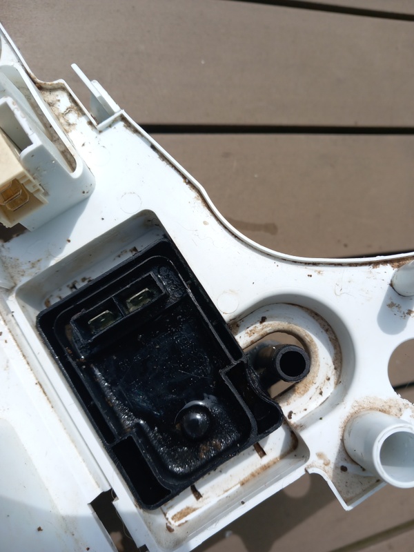

Ik wil de condenspomp van mijn droger vervangen ( Beko).
De droger gaf steeds een volle waterbak aan ( hij staat op de afvoer aangesloten). Slangen, vlotterbak, pompje en filters schoonmaken bieden geen soelaas, de condenspomp pompt niet. Ik vermoed dus dat ‘ie stuk is.
Nu wil ik hem vervangen, reserveonderdelen zijn goed verkrijgbaar, maar zie nergens bevestigingetjes waar ik hem uit de witte houder kan halen. Ik wil geen grof geweld gebruiken, de nieuwe pomp moet immers ook weer fatsoenlijk geplaatst kunnen.
Op de foto’s boven- en onderkant pomp in witte houderAfbeeldingslocatie: https://tweakers.net/i/ZlcLta0w6UC-yaJUbI6RXR43fBw=/x800/filters:strip_icc():strip_exif()/f/image/WsoqWa2wmhXgZh75bgTKQqM8.jpg?f=fotoalbum_large

Als je de nieuwe besteld en in je hand hebt zie je waarschijnlijk clipjes of iets dergelijks zitten

Afbeeldingslocatie: https://tweakers.net/i/taaoPRJOfgIY4G3q3qlyESAEq80=/800x/filters:strip_exif()/f/image/wbcoYXGvKDxgVeUjuOMflRS3.png?f=fotoalbum_large
Ik vermoed dat het kwestie is van met een schroevendraaier het witte lipje weg te buigen van de zwarte bult.
