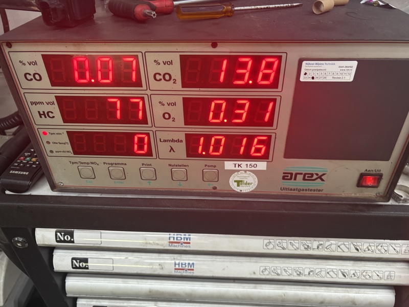

Afbeeldingslocatie: https://tweakers.net/i/jplDYMc58O4QmxTfpwNEhVyGL84=/800x/filters:strip_icc():strip_exif()/f/image/nZT9AKcxBrqcWd9pe24rXHlx.jpg?f=fotoalbum_large
Afbeeldingslocatie: https://tweakers.net/i/xDv1A2ndf3hNdCgclewJOPg-uWU=/800x/filters:strip_icc():strip_exif()/f/image/KVmqDPpCXVN1yzCyzPxnL7Ac.jpg?f=fotoalbum_large
Mijn auto rijdt ook op LPG en heb van de LPG specialist te horen gekregen dat ik gewoon APK hiermee zou moeten kunnen krijgen. Hij zegt dat 2 minuten lang nodig heeft om goed gas gegeven moet worden want er moet ook lucht vrijkomen. Daarna heeft hij tussen de 2000 en 3000 toeren de meeting opnieuw gedaan en zoals je in een afbeelding ziet zijn de waardes gedaald. Mijn vraag is klopt het wat de lpg specialist zegt dat je met deze waardes wel een APK kan krijgen? Dus eerst 2 minuten lang zelfs met de hoog uitstoot en dat het daarna weer daalt na 2 minuten en normale waardes heeft de onderbouwing van de LPG specialist is dat de katalysator eerst warm draaien bij elke start op de weg.
Klopt het als ik na 2 minuten deze waardes zo zijn dat ik wel gewoon APK krijg? Of tellen de eerste 2 minuten ook mee?
