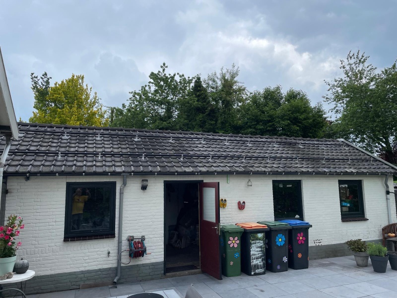

Beschikbare (dak)ruimte

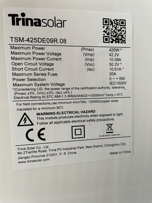

Ik leg het dak ONO / WZW vol. Aan beide zijden 9 panelen met Trinasolar panelen (425Wp). Dus in totaal 18 panelen.

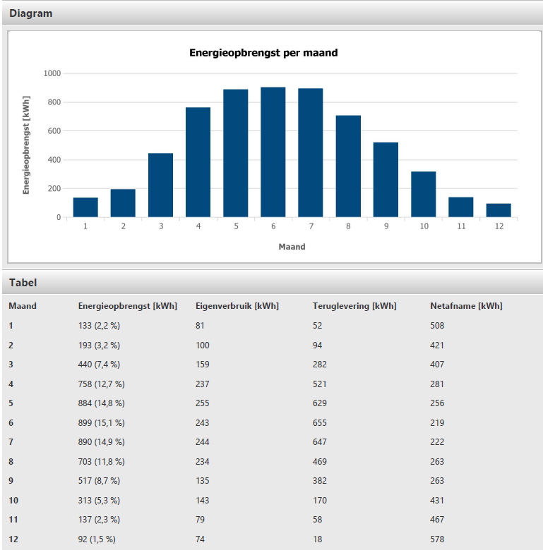

Jaarverbruik
Jaarverbruik ligt nu op 6200kWh.

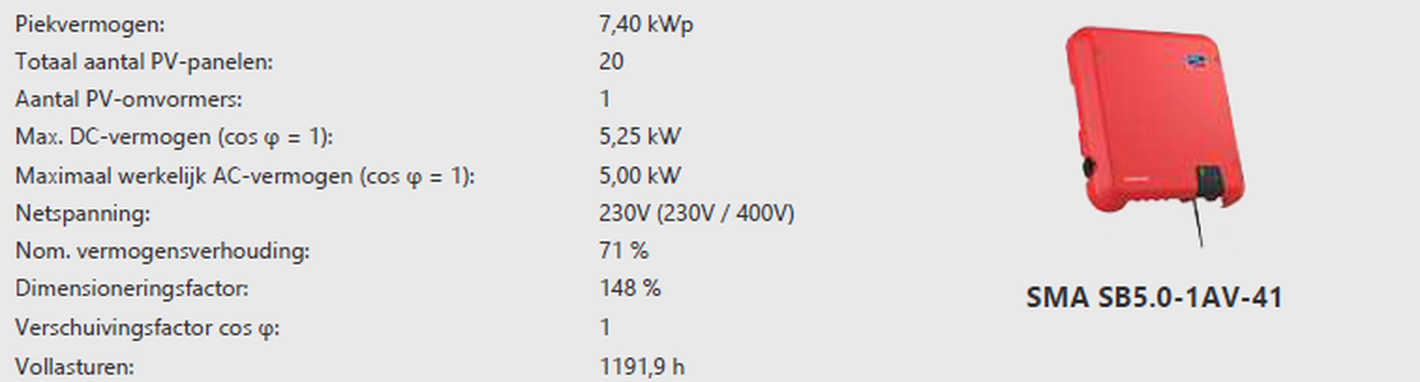

Mij is bovenstaande SMA converter aangeraden. Als ik aan een thuisbatterij begin, gaat die converter dc/ac/dc verliezen opleveren; en wil je die eigenlijk niet in je installatie hebben. De omvormer kost zo'n 1000 euro, en het zou zonde zijn om die in 2.5 jaar af te schrijven.

  • met 18 panelen x 425Wp ga ik redelijk wat stroom door 1 fase jagen. Kan ik dat met 32A afzekeren (als in: kan je straffeloos een 32A automaat in je meterkast laten zetten)? Of moet ik sowieso naar 3 fasen?
  • Kan ik bijvoorbeeld beginnen met 2x (of 3x?) Multiplus-II parallel? En later, als ik groot ben, deze allemaal een eigen fase geven?
  • Kan ik dan eventueel 'teveel' opgewekt vermogen gewoon niet door de Multiplus naar de meterkast laten gaan?
  • Ik neem aan dat er dan een MPPT tussen moet. Kan ik die aansluiten zonder dat er een batterij aan het systeem zit?
  • Zijn er dingen die ik vergeet? Of moet ik dit helemaal vergeten en gewoon die SMA converter gebruiken?

De regels voor het plaatsen van een automaat zijn als volgt:
Strikt genomen moet je selectief blijven, dus hoofdzekering delen door 1,6 = 21A, dus 20A afzekeren.
Echter stelt de Scope 12 dat je max 80% van de gelijkblijvende afzekering mag belasten, dus bij een 35A hoofdzekering mag je een 32 of 35A afzekering plaatsen als de omvormer niet meer dan resp. 25 of 28A doet. De SB 5.0 doet 22A, dus in beide gevallen kan het.

op 1x35 mag je maximaal 5.750 Watt terug leveren.
Je kunt altijd je omvormer knijpen naar 5.750 Watt als je nu geen 3fase wil. Dan top je in de zomer wat af.
