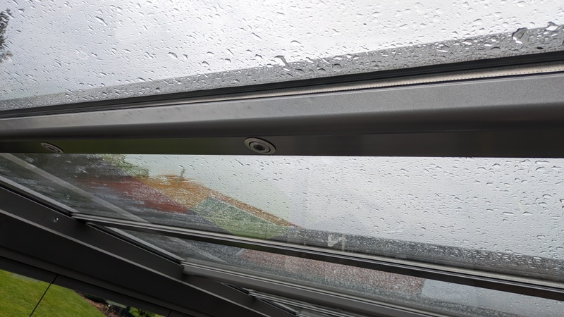

Hoi,
Een paar jaar geleden hebben we een z.g. sommergarten (een soort glazen serre) laten aanbouwen. In de sommergarten zijn gelijkertijd een 3-tal balken met in elk 3 led spots gemonteerd. De spots kunnen alleen via een afstandbediening worden bediend (aan/uit/dimmen/timer).
Blijkbaar is er tijdens een recent onweer iets gebeurt met de spots in dat we ze niet meer uit krijgen. De led branden allen continue en allen even fel en zijn niet meer te dimmen c.q. uit te krijgen.
Ik heb een aantal foto's toegevoegd.

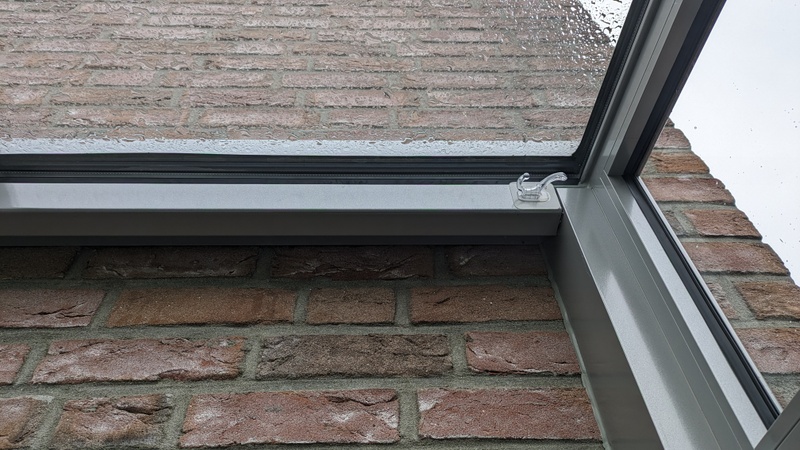

Zover mij bekend is er destijds een trafo/voeding gemonteerd in de rechthoekige holle lijst die parallel loopt aan de muur. Ik zou deze graag bekijken maar heb het probleem dat ik niet weet hoe ik de holle lijst moet demonteren. Zover mij bekend is dit geklikt maar ik weet niet of hier apart gereedschap voor nodig is en hoeveel kracht ik kan zetten.Ik wil natuurlijk niets onherstelbaar beschadigen.
Weet iemand hoe dit te demonteren?
