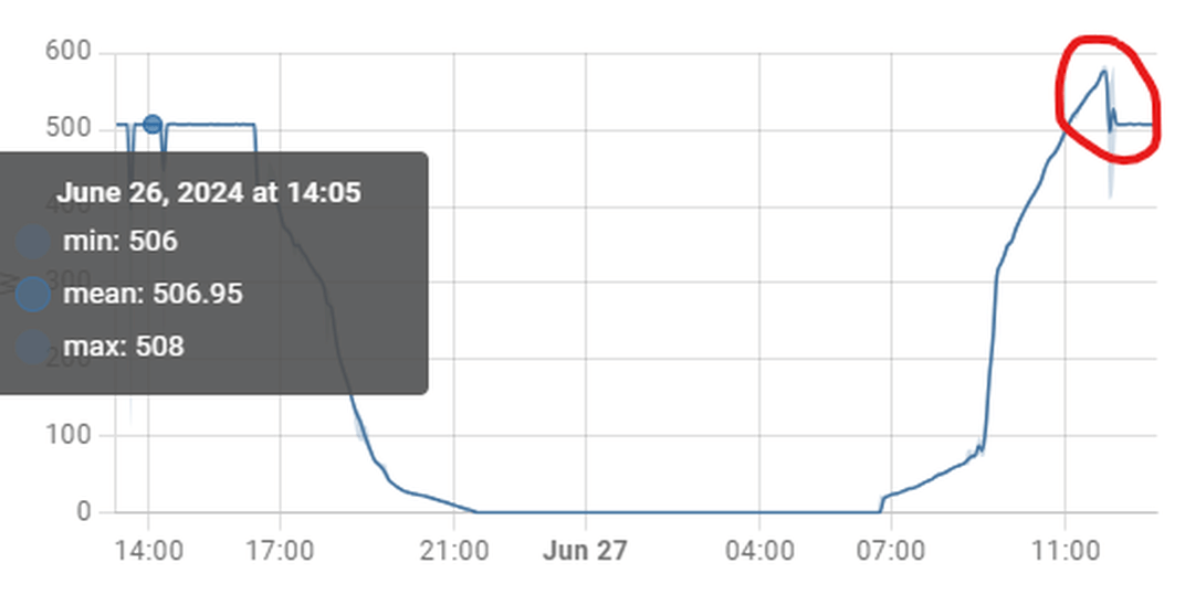

Even een update: Ik heb hierover een melding gedaan bij Ecoflow maar nog geen reactie op gehad. Ondertussen is er wel een firmware update geweest en lijkt het probleem minder voor te komen. Wat me wel opvalt is dat het lijkt alsof ze de output "knijpen":Afbeeldingslocatie: https://tweakers.net/i/TS4RaxNDqrRYTxXaZC_f8_WEFWU=/full-fit-in/4000x4000/filters:no_upscale():fill(white):strip_exif()/f/image/QJxk0nopaDm7QQepu1NI5qAE.png?f=user_large
