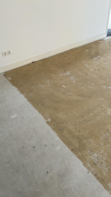

Een vraag namens mijn broer.. Hij moet zijn huurappartement binnenkort opleveren, na het verwijderen van het tapijt zitten er gigantisch veel (bruine) lijmrijsten op de dekvloer, zie onderstaande foto:
Afbeeldingslocatie: https://tweakers.net/i/PMEY5dIeOwPnvb8r9Ogw_vIc1xA=/x800/filters:strip_icc():strip_exif()/f/image/PqRFe0YvOxVBfyrDunI8pNlg.jpg?f=fotoalbum_large
Wat zou de snelste en beste manier zijn om dit te verwijderen? Vond op internet al iets over Alabastine super vloerlijmafbijt..
Iemand die toevallig hetzelfde heeft meegemaakt en de lijm weg heeft gekregen?
ps; Ik denk dat het een Anhydriet dekvloer is..
Thanks!! :>

Was dat nou hier dat iemand het met cola probeerde en succes had?
Het verschilt nogal of het lijm is op basis van water of chemische ellende. waterlijm gaat eraf met een natte dweil, die ander alleen met geweld.

Van kennissen gehoord dat zij amoniac met warm water over de vloer hadden verspreid met een dweil, dit laten intrekken en konden hierna de resten meet een plamuurmes verwijderen.
Gamma heeft ook lijmverwijderaar tapijt mogelijk dat dit ook gewoon goed werkt

Is het uberhaupt nodig om de lijm te verwijderen? Bijv. laminaat komt toch eerst een ondervloer overheen en dat leg je hier zo overheen lijkt mij.
P.S. Als je met afbijt/lijmverwijderaar aan de gang gaat: GOED VENTILEREN! Dat spul is echt rommel dus wil je niet urenlang inademen.
