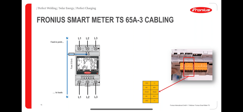

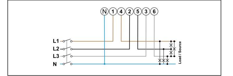

Ik heb een praktische vraag ivm het aansluiten van de Fronius Smart Meter.
Deze komt direct na de hoofddiff om het verbruik in huis te meten.
Eigenlijk is de aansluiting best simpel:
Van diff -> L1L2L3 in de Smart Meter en dan verder naar de verbruikers. Dit is allemaal in 10mm2 kabel uitgevoerd.
Ik zit met een 3 fasen + N netwerk. De nulleider (ook 10mm2) past helemaal niet in de smart meter. Daar krijg ik max een 1.5mm2 in.
De handleiding is voor mij niet heel erg duidelijk. Hoe kan ik veilig de nulleider op de smart meter aansluiten?
Ik dacht dat ik niet van 10mm2 kabel mag afwijken in mijn geval (40A aansluiting).
Hebben jullie tips?
Afbeeldingslocatie: https://tweakers.net/i/_XWAo7F-WWNsb-azInodpTcyrWQ=/800x/filters:strip_exif()/f/image/vLJ4MSbqeQzFWPOpHlySsdrV.png?f=fotoalbum_large
Afbeeldingslocatie: https://tweakers.net/i/MlKQfrIG0x1feae5pAykngvXOS4=/800x/filters:strip_icc():strip_exif()/f/image/Ask09MGnbNrhGBtgTux6AaDA.jpg?f=fotoalbum_large
  • OverTheTop
  • Laatst online: 02:01
Aangezien en een kleine zekering (315mA) in de N-geleider zit, wordt deze door de smart-meter dus alleen gebruikt worden als een referentie om de spanning te bepalen.
Zolang de doorgaande N-geleider op de 10mm2 blijft, kun je rustig een aftakking maken van 1,5mm2 naar de smartmeter. De 315mA zekering zal er eerder uit gaan dan de 1,5mm2 geleider.

De kleine zekering is trouwens niet verplicht in Belgie. Deze zou ik dus niet plaatsen.
Ik maak gewoon een aftakking van de 10mm2 dan!
