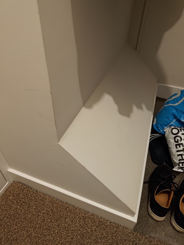

Ik heb in mijn woning een schuin stuk muur die erg geschikt zou zijn om een schoenenrek op te monteren.
Het idee is slechts 1 laag (dus 1 plank voor schoenen, er is geen sprake van meerdere verdiepingen)
Afbeeldingslocatie: https://tweakers.net/i/QwGrUjuIAnJHuVYvgm3Jz6_99kY=/x800/filters:strip_icc():strip_exif()/f/image/AjiGkHKRyzDMgCXgKQqyiaaZ.jpg?f=fotoalbum_large
Hoe zouden jullie het doen? Een plank, een rekje? Het moet ook vooral wel een beetje mooi zijn.

Een latje langs de onderste rand. Of de plint daar iets hoger doortrekken.

Een simpel 1x1cm balkje aan de onderkant van het schuine gedeelte. Kan daar een eerste rij op staan. En daar dan eventueel nog een plank/rekje boven voor een tweede rij of om de schoenen op het schuine gedeelte uit het zicht te kunnen plaatsen.

Opzich is dat latje wel een goed idee, maar de verf wordt wel smerig denk ik van de schoenen. Daarom had ik het idee om een soort constructie te maken dat er een horizontaal oppervlakte ontstaat ter hoogte van waar het schuine gedeelte ophoudt.
Maar goed dan kan ik inderdaad met het latje beginnen en later eventueel nog een tweede rij maken mocht dat nodig zijn (het is niet de enige plek voor schoenen in huis)

Dan is de vraag nog: is 1x1 voldoende of wellicht beter iets groter? 2x2 bijvoorbeeld?

Je kan toch een raamwerk maken met hout zodat het oppervlakte vlak wordt?

Vies is het toch al :) Je kunt het stukje opnieuw schilderen met een latex die je kunt schoonmaken. Ik zou het stuk niet recht maken. Juist ideaal zo schuin.

Je kunt overwegen 2 rubberen strips over de lengte te doen waar je de schoenen op zet. Dan zet je niet direct je vuile schoenen op het hout.

Ik zou een mooi houten plankje erop lijmen, met een lat aan de onderkant tegen het afschuiven. Als je dat van een timmerpaneel of een stukje eiken maakt, is het mooi afgewerkt.

Een rubberen plaat op maat tegen de smerigheid, die vastschroeven of plakken op de huidige houten/gipsen plaat en aan de onderkant een enkel latje zodat de schoenen niet verder schuiven.

Hoe groot is dat? Een Ikea BAGGMUCK is 71 x 35

Of een Ikea TJUSIG. Pootjes schuin afzagen in dezelfde hoek als het schuine gedeelte...

Naar de Carpetland voor een stukje overig vloerbedekking en met High Tac op het schuine stukje plakken?

Gewoon een plaatje MDF erop schroeven (op het schuine gedeelte), dat neemt makkelijker af dan saus.
Daarna de tips van hier, latje dat de schoenen er niet afschuiven. En ik zou horizontaal nog een verdieping maken. (Ter hoogte waar het schuine gedeelte ophoudt).

Zoiets dus. Ik zou zelf eerder schroeven dan lijmen.

Ik zou een latje aan de onderkant maken tegen het wegschuiven en het schuine gedeelte voorzien van een stukje droogloopmat, deurmat of plastic (naar smaak) tegen de viezigheid.
Bedoel je misschien zoiets erboven? Je bevestigt dit op de muur, dus het schuine stuk eronder kun je dan makkelijk schoonvegen of afnemen.

Haal bij de Hornbach voor 18 euro een bus 2K spuitlak. Goed voor 1m2 en die lak is kneitertje hard. Eventuele vlekken schrob je daar met gemak vanaf. Hierboven wordt schrobvaste latex genoemd, maar dat is niet te vergelijken met een 2K lak. Als je niet van glanzend houdt, dan hebben ze die bussen ook in mat.

Een stuk traanplaat op het schuine gedeelte lijmen/schroeven?

Of het sxhuine stuk zwartverven, als er toch altijd schoenen staan. Of een stuk tapijt erop.
