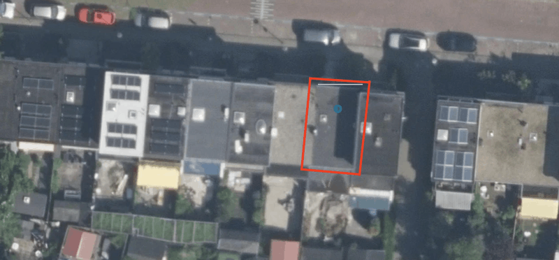

Beschikbare (dak)ruimte
Het dak is grofweg 5m x 8m, wel zitten er wat schoorstenen en een dakkoepel.

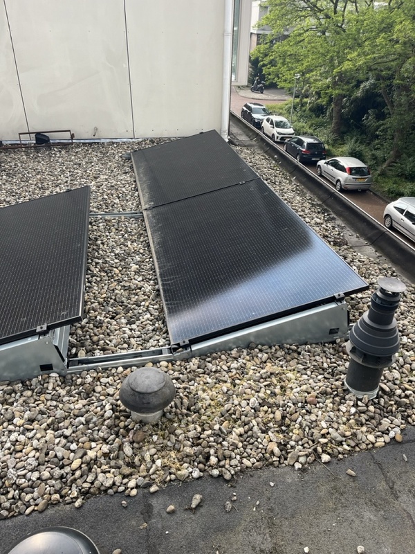

Even een foto van de opstelling van de buurman toegevoegd. Hij heeft dit dit voorjaar laten installeren.
Ik ga er vanuit dat we 10 panelen met gemakt kwijt kunnen (5x2 naast elkaar). De buren hebben er 11 geinstalleerd.
Schaduw

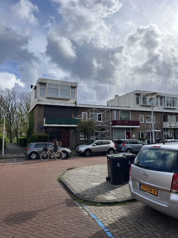

De buurman links (oosten) heeft een opbouw die dus in de ochtend met name voor schaduw zal zorgen tot een uur of 10.30, afhnakelijk van het seizoen.
De buren rechts hebben dus zelf panelen laten installeren in Q1 dit jaar en gekozen om alles op het zuiden te richten.

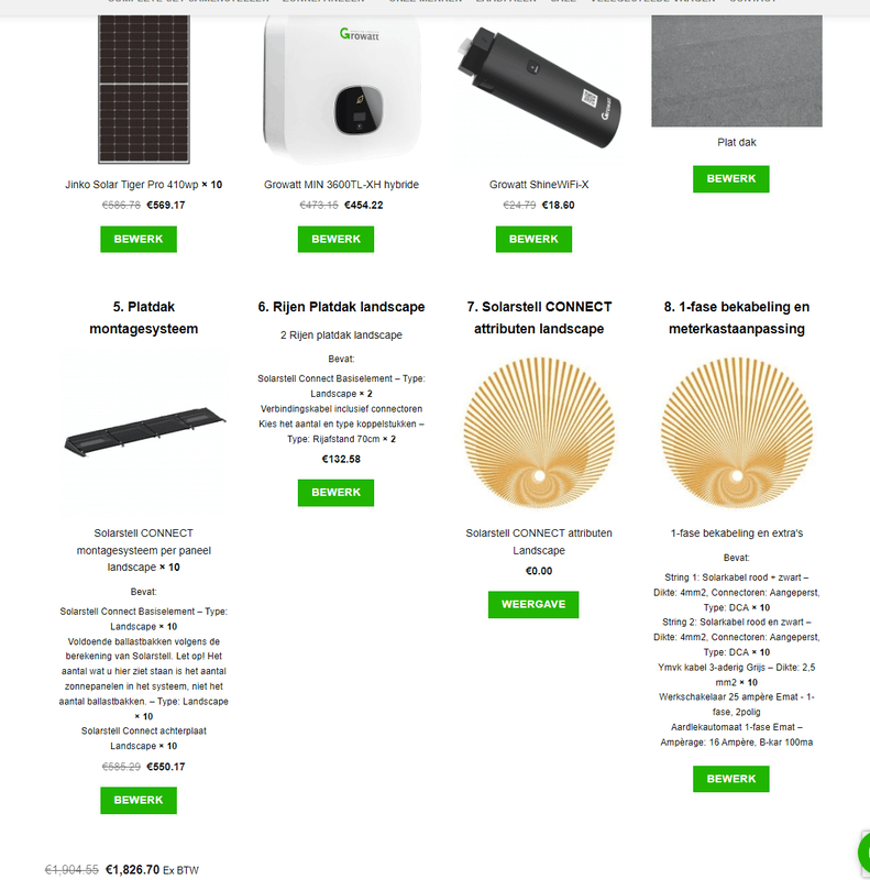

@jassie256 als ik even snel een configuratie in elkaar klik op stralendgroen.nl kom ik voor nieuwprijs uit op 1826 euro, inclusief frames en kabels en 10 panelen:
Afbeeldingslocatie: https://tweakers.net/i/jJKX-EwYsd55mppLkFy-_ZjEe0o=/x800/filters:strip_exif()/f/image/IOqk78PXdSaXKvxs84Q5Q1RF.png?f=fotoalbum_large
Je hebt dan het volgende:
- 10x Jinko Solar Tiger Pro 410wp
- Growatt MIN 3600TL-XH hybride
- Solarstell connect systeem, waarbij je nog wel wat stoeptegels nodig hebt als contragewicht.
