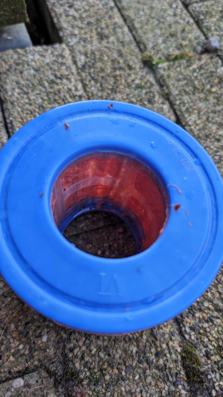

Ik wilde vandaag een spreekwoordelijke duik nemen in onze opblaasjacuzzi.
Vorig jaar aangeschaft en nooit problemen gehad.
Ongeveer een maand geleden heb ik hem weer uit de schuur gehaald en gevuld.
Vandaag zag ik in het filter oranje of roze slierten. Het heeft een beetje een slijmige textuur.
Ik heb al een beetje rondgekeken op internet maar kan niet echt specifiek dit probleem vinden.
Excuus voor onderstaande ranzige foto's.
Heeft iemand enig idee wat dit is, hoe ik het schoonmaak en hoe ik het voorkom?
Afbeeldingslocatie: https://tweakers.net/i/lRTnhUYXDdky_gptFK6IsWBfXVM=/x800/filters:strip_icc():strip_exif()/f/image/nmqbLN9SPxIy1PTowiiKzDqZ.jpg?f=fotoalbum_large
Afbeeldingslocatie: https://tweakers.net/i/BYUfA9ZXREtLwqI0n7a-jRkGQbo=/x800/filters:strip_icc():strip_exif()/f/image/fcRxcacr2MpmXOG7VCZy3ZKv.jpg?f=fotoalbum_large
  • 99ruud99
Plastic, mogelijk plastic zakje / zoiets in terecht gekomen?
Dat ziet er namelijk ook zo uit.
  • DJMaze
Misschien serratia marcescens

  • DaTimMan
  • Laatst online: 08:01
hoevaak vervang je je filter? in mijn ervaring gaan deze halve papierfilters zeker geen jaar mee.
ik heb dit ook gehad na het te lang laten zitten van het filter, het enige wat hielp was het hele zwembad leeg en alle slangen en de liner grondig reinigen.
  • Rmg
  • Laatst online: 20-10 17:48
Rmg
Roze schimmel, bacterie, Chloorshocken en filters vervangen daarna.
Voorkomen is een kwestie van waterbalans in de gaten houden, ph en chloor zijn de 2 belangrijkste

  • DJMaze
Rmg schreef op zondag 26 mei 2024 @ 21:43:
Vergeet niet de filter elke 1-2 weken te reinigen en elke 1-3 maanden te vervangen.

  • Orkaan
  • Registratie: Oktober 2023
  • Laatst online: 20-10 11:15
Die zijn van die papieren (weg gooi filters) ......die je echt maar kort kunt gebruiken
