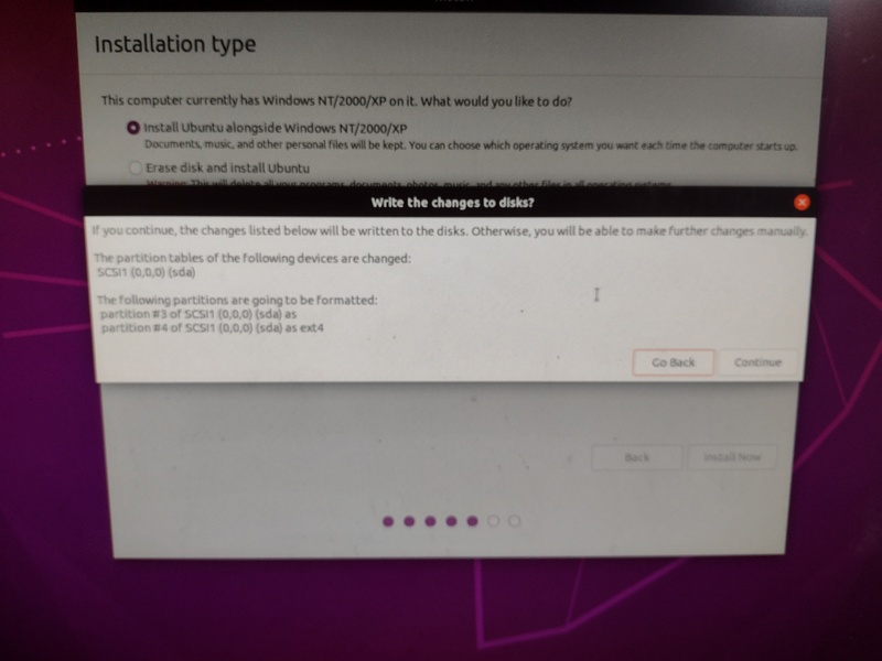

Linux geïnstalleerd, die zag een Windows partitie en vroeg of hij daarnaast kon installeren wat ik bevestigde.
Na het opstarten van Linux verwachtte ik de Windows partitie te kunnen zien, zoals te zien op het volgende screenshot is die er niet.

Geen idee wat je precies gedaan hebt.....
Je zegt dat het een 500GB SSD is. In de eerste screenshot zie je die hele SSD. Er is dus geen 100GB partitie. Wat je daar ziet is een Windows partitie van (grofweg) 500GB.
2 screenshots verder heb je diezelfde partitie maar nu plots in EXT4 bestandsformaat; Linux dus.
Geen idee wat je allemaal gedaan hebt maar er is een redelijke kans dat alles op die partitie verdwenen is.

linp schreef op zondag 26 mei 2024 @ 16:34:
Inderdaad, ik had een 500 GB partitie waar Windows op staat daar heb ik een partitie van 100 GB bij aangemaakt en die heb ik Drive letter x gegeven.
Dat zou heel knap zijn. Je hebt een 500GB SSD met een 500GB partitie. Daar kun je dus geen 100GB partitie bij maken. Die heeft dus nooit bestaan.
Omdat ik in het makriumscherm de nieuw aangemaakte partitie miste (waar ik de zojuist gemaakte image had geplaatst) , installeerde ik dus Linux om m'n parities te kunnen zien
En dat is over Windows heen geïnstalleerd. De Windows partitie is nu dus weg.
En ik zie dus weer een partitie van 500 GB, blijkbaar is er bij aanmaken van de nieuwe partitie in Windows schijfbeheer iets niet goed gegaan.
Zoals gezegd; het is nooit mogelijk geweest om die 100GB partitie te maken. De schijf was volledig toegewezen.
Wat je nu in het boot menu ziet is de bootmanager van Windows. Die staat op die eerste, 105MB, partitie.
Wellicht dat er met een rescue programma nog wat mogelijk is maar ik zou er niet al te hard op hopen.
