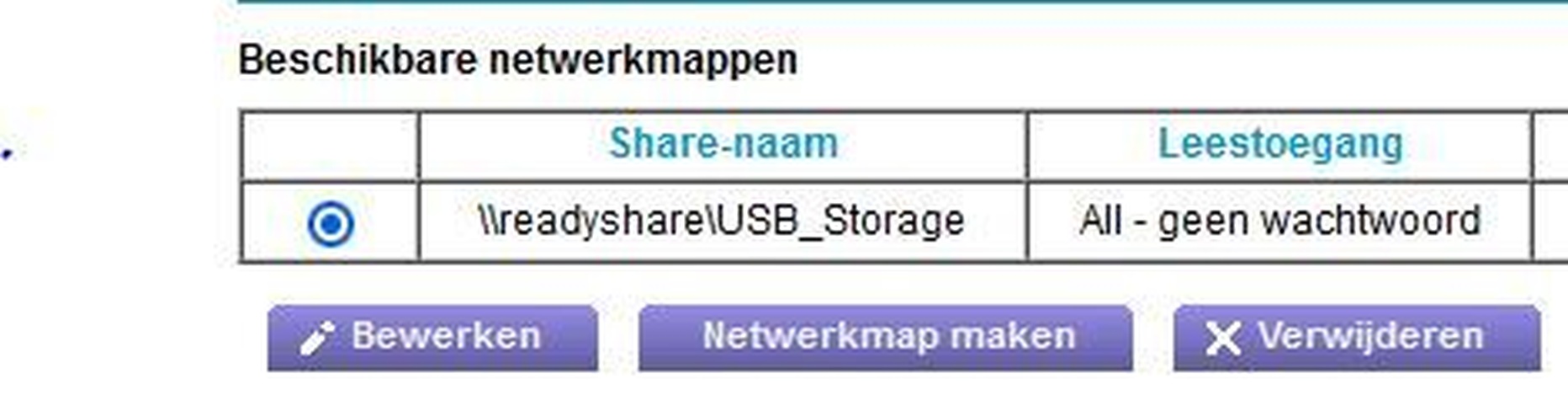

Op de 2e router bleek simpel een usb3 drive aan te sluiten die vanaf elk apparaat in het huisnetwerk te benaderen is. Ik maakte een nieuwe snelkoppeling in Windows en gaf bij locatie van het item (doel) de naam:
\\readyshare\USB_Storage (De locatie is uiteraard bij elke router anders van naam)
De juiste locatie beschrijving is makkelijk in de router terug te vinden.
Door op de snelkoppeling te klikken had ik direct toegang tot de usb schijf.
Geen NAS nodig, behalve als je de kopieersnelheid te langzaam vind.

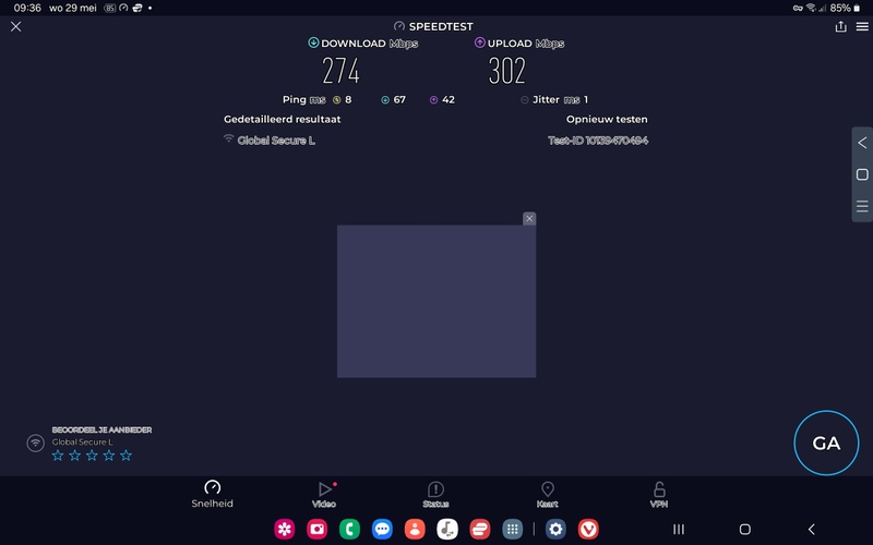

De eigen 2e router aangesloten als AP in plaats van DMZ, geeft wel veel minder router instellingen, maar de wifi internet snelheid van mijn Tablet is nu ongeveer 300 Mb/s, wat voor deze verbinding een verbetering is.
Heb net bij een chinees online warenhuis een Wifi 6 router besteld en een usb wifi 6 dongel, samen ongeveer 60 euro. Ben benieuwd of dat nog hogere snelheden mogelijk maakt, zodat hopelijk netwerkkabels of lichtnet netwerk niet meer nodig is.
De usb3 netwerkdrive aan de 2e router (nu als AP) blijft perfect werken. Het valt mij op dat zelfs de afstandbediening voor IPTV beter werkt. Vaak haperde deze bij intikken van data of scrollen over zenders of VOD content. Ik vond dat zeer hinderlijk. IPTV aan de ethernetkabel had dat haperen nooit. Kabels gaan het huis uit, alles gaat wifi 6 worden.

De AP opstelling gaf wel een probleempje, waar ik al voor was gewaarschuwd. Ik had koppelen van 2,4 en 5G ingesteld zodat onder 1 SSID beide banden bruikbaar waren. De router kiest dan zelf. Bleken o.a. mijn Home midi en Youless dakpanelen manager het niet meer te doen. We gebruiken de Home mini vaak als assistent voor actueel weerbericht, rekensommetjes enz. Hij was niet weer opnieuw in te stellen, want kon zelfs na reset het netwerk niet meer vinden. Gaf ook last met wifi geluidsboxen en netwerkprinter. Eigenlijk met alles op 2,4G wat veel apparaten nog aanhouden wegens groter bereik. Toen 2,4 en 5 SSID's weer gescheiden. Daarna bleken netprinter, boxen en Google chrome alsook Home mini enz. weer normaal te functioneren.
Na die bandbreedte SSID scheiding bleek de wifi nog sneller op 5G, met snelheden tot boven de 400 Mb/s.
