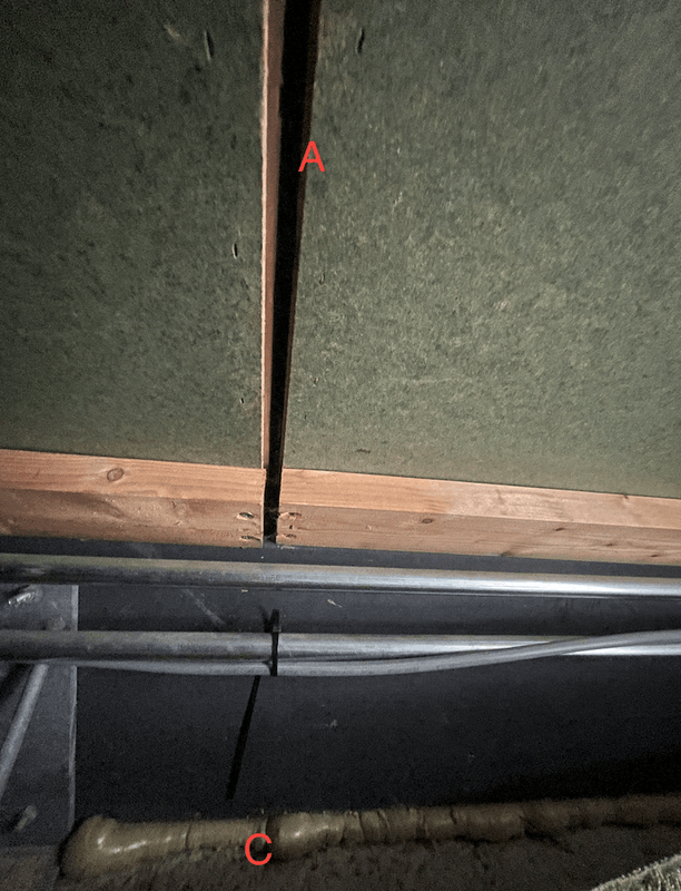

Op zolder achter het schot zitten grote houten platen tegen het dak aan. Zo ziet de situatie eruit:

Tussen de grote platen (zie A) zit echter een kier van zo'n 1cm. Het is niet echt te zien wat er achter zit, maar deze week merkte ik toevallig (vermoedelijk omdat de wind op die kant stond) dat er flinke tocht was rondom die kier.
Bij de aanhechting aan de onderzijde (zie C) maar ook in andere hoeken van het dak is (denk?) PUR gebruikt (gezien de kleur al behoorlijk oud), om af te dichten.

Is het handig om deze kieren ook te dichten of zijn de kieren wellicht noodzakelijk zodat het achter het dak kan ventileren oid?
In het geval van dichtmaken, is iets van isolerende (PUR?) schuim denk het handigste?

  • Rukapul
  • Laatst online: 00:00
Als het tocht gewoon dichtpurren.
Kieren dienen geen ventilatiedoel.

Afwerking met groene (watervaste) spaanplaat was best gebruikelijk voor zolderruimtes welke niet als woonruimte werden aangemerkt. Waarschijnlijk zijn dit dakplaten met een eps of pur/pir kern.
Aansluitingen kunnen inderdaad netter.
Gebruik een blijvend elastische Pur voor de grote kieren. Mocht je echt tot het uiterste willen gaan kun je de naden daarna nog tapen.
Als de ruimte verder niet verwarmd hoeft te worden kun je de verwarmingsleidingen ook nog isoleren.
Eventuele warm water leidingen nooit isoleren.
  • Draakje5
  • Laatst online: 22:51
A hoort dichtgepurred te zijn/ worden. Dit is in ieder geval bij alle nieuwbouw prefabdaken zo.
  • xinq
  • Laatst online: 21:05
A is mij nu duidelijk, thanks :)!:
@Draakje5 of de andere:
en kan het kwaad om de grotere kier aan de zijkant ( B ) ook dicht te Pur-ren met elastische Pur of moet ik dan eerst de opbouw weten (nog niet aan toegekomen)?

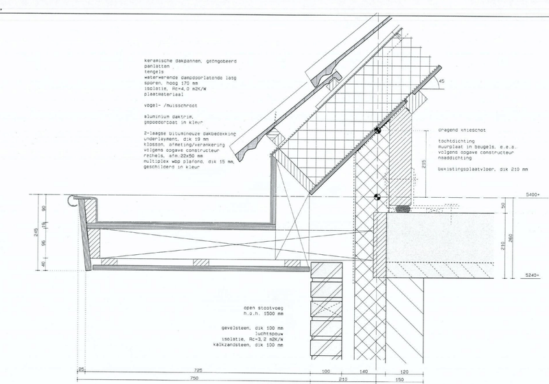

@Rukapul Ik heb inmiddels de originele bouwtekening gevonden voor het relevante deel:
Afbeeldingslocatie: https://tweakers.net/i/JhGwI4aBGDFfKgwACM3Ou_gUVGs=/800x/filters:strip_exif()/f/image/lT4gtkltFgn9KppsxDUjE9hJ.png?f=fotoalbum_large
Deze info was je benieuwd naar toch :)?
Grappig dat 'naaddichting' wel expliciet benoemd is, maar dit dus niet optimaal gebeurd lijkt te zijn op de eerder aangegeven plekken.
