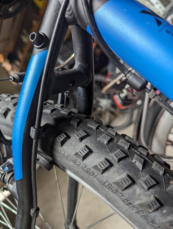

Beste tweakerts,
Voor mijn zoontje een Bulls Pulsar eco mountainbike gekocht. Het liefst zou ik een standaard AXA slot monteren maar ik zie al dat de montage gaatjes voor een dergelijk slot niet op het frame zitten:
Afbeeldingslocatie: https://tweakers.net/i/6zsAqH8gCUFURGtQg7mPVWpS5MU=/x800/filters:strip_icc():strip_exif()/f/image/KSdiATT7TfP3mbMhfyPW9SV3.jpg?f=fotoalbum_large
Ik zie alleen een gat in het midden van het frame, achter de rem. Zou je daar iets achter kunnen monteren? Of moeten we maar gewoon een kabelslot aanschaffen (tips welkom).

canonball schreef op vrijdag 24 mei 2024 @ 10:05:
je kunt een setje kopen op een ringslot aan jouw frame te bevestigen.
https://www.fietsonderdel...sset-falkx-flexmount.html
https://www.fietsonderdel...t-ringslotbevestiging.htm
let even op dat je bij een ringslot mischien een extra model nodig hebt ivm dat jouw banden diker zijn dan normaal, meet dus even of een standaard slot past.
anders zijn er modellen voor extra brede banden, bv:
https://www.fietsonderdel...slot-block-xxl-zwart.html
Thanks! Ik zit zo te kijken, misschien dat de XXL zou passen, de banden zijn minder breed (<70 mm) dan de doorvoerbreedte van dat slot. Misschien krijg ik de flexmount nog op het lipje van de kabel rechts, en een klein spacertje links om het recht te houden:
Afbeeldingslocatie: https://tweakers.net/i/lzfFp42ssBulPAruXvOpxHJGiGQ=/x800/filters:strip_icc():strip_exif()/f/image/HM4RZrJPcw9OSxllthH0Jk03.jpg?f=fotoalbum_large

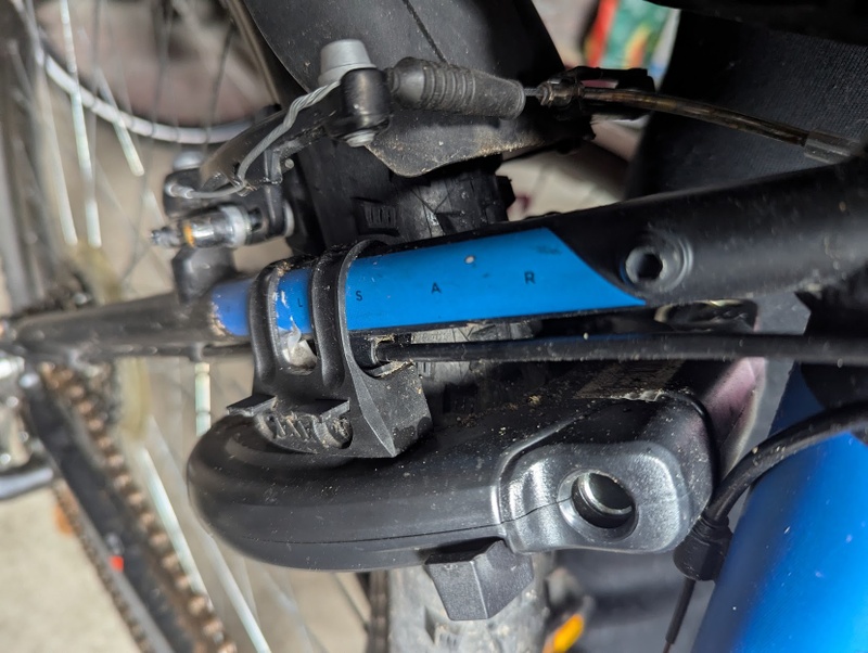

hoe heb je dit uiteindelijk opgelost? Ik loop tegen hetzelfde issue aan met die versnellingskabel die in de weg zit voor de Flex-Mount.
  • Red devil
  • Registratie: December 1999
  • Laatst online: 16:08
ArjanBush schreef op vrijdag 7 februari 2025 @ 11:24:
Ik heb het opgelost met een AXA AXA Ringslot Block XXL en voorgenoemde AXA AXA Flex Mount Ringslotbevestiging

heb je daar toevallig een foto van?

ArjanBush schreef op vrijdag 7 februari 2025 @ 12:27:
Afbeeldingslocatie: https://tweakers.net/i/Cm2RPEupLAuIaHqDKGM-nOyWNIw=/800x/filters:strip_icc():strip_exif()/f/image/N2i5lYEVppQOPhtfnDhmlKhz.jpg?f=fotoalbum_large
Niet toevallig ;-), maar net wel genomen. Heb hem over metalen oogje gemonteerd waar die kabel doorheen gaat.
  • ArjanBush
  • Registratie: Juni 2022
  • Laatst online: 19-12-2025
tnx!!! ga het ook zo proberen
