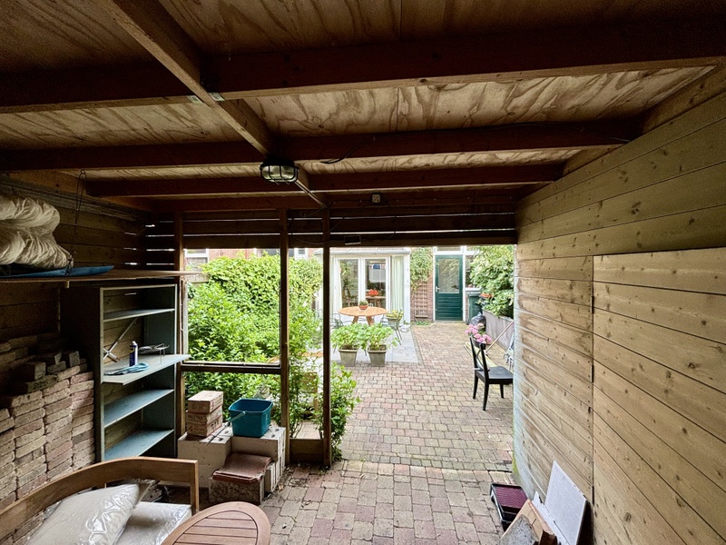

Dag allen,
Ik heb een nieuw huis gekocht en in de tuin staat een halfdichte overkapping. Deze wil ik nu helemaal open hebben. Zoals op onderstaande foto is te zien heb ik al de muurplanken verwijderd. Nu is de vraag wat ik moet doen om ook de middelste twee dragers weg te kunnen halen.
Bij het weghalen van de middelste twee dragers wordt de overspanning voor de ligger 3.26m. De ligger is nu een balk van 12cmx7cm. Deze balk loopt rechts na de muur nog ongeveer een meter door en is daar ook bevestigd aan een aantal dragers.
Op de overkapping zit een platdak met dakleer.
Zou het voldoende kunnen zijn om een van de te verwijderen dragers rechts tegen de muur te plaatsen en op deze en de resterende drager links schoren te plaatsen?
Een alternatief is om twee dikkere dragers te plaatsen met schoren aan de uiteinden van de overspanning en de ligger te verstevigen.
Nu is mijn vraag aan jullie: hoe zouden jullie dat aanpakken? Wat voor dragers zou ik plaatsen, hoe lang moeten de schoren worden en hoe kan ik de ligger verstevigen?
Graag hoor ik wat jullie hiervan denken!
