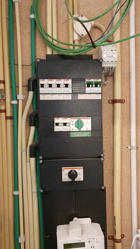

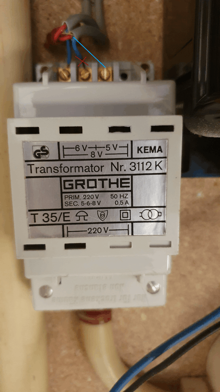

Een tijdje terug heb ik een Google Nest Doorbell (uitvoering: Google Nest Doorbell (batterij)) aangeschaft. Aangezien ik binnenkort m'n appartement intrek wilde ik afgelopen weekend de deurbel gaan installeren.
Op het moment dat we in de meterkast gingen kijken naar de kabels zagen we dat de transformator maximaal 8V levert (naast 5 en 6V). Zoals op de tweede afbeelding (deze is even omgedraaid om het leesbaar te maken) te zien is mist er een pin voor de 8V. Verder kreeg ik van een kennis te horen dat de bestaande transformator verouderd en inefficiënt is.
Tussen de groepen 4 en 5 is er ongeveer 2-3cm ruimte.

Ik ben zelf totaal niet bekend met elektriciteit, waardoor ik niet weet wat ik precies moet kopen. Mijn directe omgeving is ook niet bekend met elektriciteit. Voordat ik iets aanschaf zou ik toch wel willen weten of het ook het juiste is.
De vragen die ik op dit moment heb:
  • Wat voor transformator kan ik hiervoor kopen, terwijl ik verder zo min mogelijk hoeft aan te passen? Ik heb al wat zitten zoeken op internet, maar ik kreeg steeds te horen dat wat ik had gevonden niet geschikt was.
  • Zijn er functiebeperkingen bij de Google Doorbell wanneer er gebruik wordt gemaakt van 8V (ipv hoger)?

Onder de transformator lopen twee grijze kabels. De ene gaat naar de deurbel (knop) buiten de woning, terwijl de andere naar de bel in het halletje. De rode kabels zijn aan elkaar verbonden.
Als ik de afbeelding goed begrijp heb je wel degelijk aansluitingen zitten voor 8V. De kabels zitten nu zo aangesloten dat er 6V naar de bel toe gaat, wanneer je de rechterkabel eentje opschuift staat er 8V op. Zo dus:
Afbeeldingslocatie: https://tweakers.net/i/iC3SneFN5YPr0DBF3c6CxUhJPL0=/x800/filters:strip_exif()/f/image/10cbLAqXRpNdIFYkqV2cLUFO.png?f=fotoalbum_large
Ik zou dus eerst kijken of dat werkt, voordat je een nieuwe transformator koopt. En mocht je het echt zeker willen weten, weten is meten, zet even een multimeter op de buitenste pinnen en je hebt dan ook je antwoord.
Edit: Nu ik nog eens gekeken heb denk ik echter wel dat deze transformator niet sterk genoeg is. Hij kan 5-6-8V leveren met 0.5A en dat maakt dat hij maar 4VA kan leveren, in plaats van de minimale 10VA. Je zou de gok kunnen nemen om eens te kijken of het gewoon werkt of toch een nieuwe trafo bestellen.

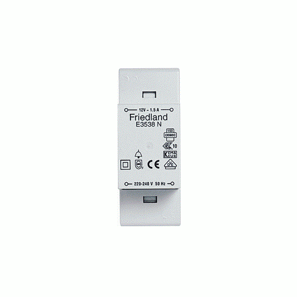

Wat je zoekt is een beltransformator - opbouw, want jij wilt hem niet in de meterkast erbij hebben, dus volgens mij kan je zoiets één op één vervangen met wat je nu hebt zitten:
Afbeeldingslocatie: https://tweakers.net/i/4rpBTWMwNghiGx-h33J9lGWNecc=/full-fit-in/4000x4000/filters:no_upscale():strip_exif()/f/image/g3vRpPmdFlBdr0Kb9yvrJ8a5.png?f=user_large
Deze heeft 12V - 1.5A, dus 18VA, meer dan voldoende voor de Google Nest doorbell.

Nog bedankt voor je bericht! Ik had eigenlijk alleen je originele post gezien om de draad een plekje te verplaatsen. Gisteren wilden we dit doen, pakten we je post er nog even bij en toen zagen we de rest staan 8)7 De transformator is toen vrijwel gelijk besteld en zou snel geleverd moeten worden.
Donderdag gaan we kijken of het lukt om de Google Doorbell aan te sluiten op deze transformator. Ik laat het je nog wel weten of dit is gelukt!

Heel erg bedankt voor je hulp, de transformator zit in de meterkast en de Google Doorbell werkt goed!
