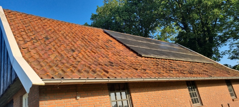

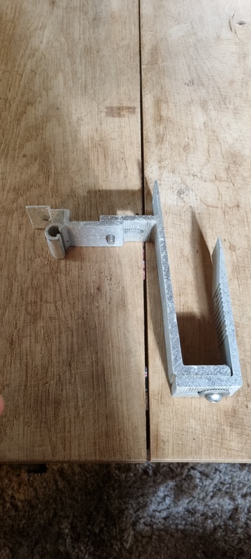

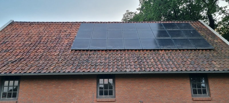

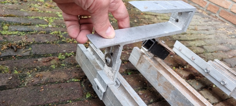

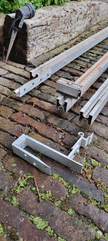

Mijn vraag
Van de buurman heb ik 6 solar frontier 170W panelen gekocht met bij behordend montage materiaal.
Ik wil deze (links)) naast mijn 24 bestaande solar frontier 175 W panelen leggen (dus 3 hoog en 2 breed). Deze heb ik op Esdec clickfit evo montage rails liggen.
Ik kan niet vinden welk merk de rails is van de buurman. De dakklemmen lijken Escdec, maar de rails kan ik niet vonden op Internet. Heeft iemand een idee?
Kan ik het overigens wel strak naast de andere panelen krijgen? Of zouden jullie toch hetzelfde montagesysteem kopen?
Ligt overigens niet in het zicht, dus beetje verschil is geen enorm probleem.
Afbeeldingslocatie: https://tweakers.net/i/sQICq1myPsjP1tbKpP9mum18nKM=/x800/filters:strip_icc():strip_exif()/f/image/DbKjqczNwi0vkt8VakYH7T4Z.jpg?f=fotoalbum_large
Afbeeldingslocatie: https://tweakers.net/i/mEeAOyKNNI34ALvr2X6V8KMiSEU=/800x/filters:strip_icc():strip_exif()/f/image/8lPnHikw4SVU8MGZdft44vES.jpg?f=fotoalbum_large
Afbeeldingslocatie: https://tweakers.net/i/YTwclC-5cuBSisrWE1AhVd1oTHk=/x800/filters:strip_icc():strip_exif()/f/image/nbOoR2b2moOFiLWtG380kSCg.jpg?f=fotoalbum_large
Afbeeldingslocatie: https://tweakers.net/i/PlE6GgvEVqIlVvC8RdLkv4u1czg=/800x/filters:strip_icc():strip_exif()/f/image/1dgjSbla4f8qmr58fiCBqyaB.jpg?f=fotoalbum_large
Afbeeldingslocatie: https://tweakers.net/i/3d9sDJ1ya77QdlXIk1demaB5Pd4=/800x/filters:strip_icc():strip_exif()/f/image/RBnV5xX2am5nKgSX2YB6TEHB.jpg?f=fotoalbum_large

Lijkt mij solar construct. Je kunt de hoogte van de rail aan de beugel verstellen.

Solar construct. Tegenwoordig bekend onder de naam Blubase.

Vandaag een stuk rail gemonteerd en helaas kan ik de rails niet hoog genoeg krijgen voor de pannen (ligt ook 1.5 a 2 cm onder bestaande rails).
De enige optie die ik zie is om een aluminium strip te kopen van 1cm dik en die te bevestigen aan de dakklem aan de kant die bovenop de pan komt te liggen. Alleen komt de pan dan wat omhoog.
Andere optie is het koppelingstuk van de daklem vervangen door een langere, maar dit zie ook zo niet.
Iemand nog advies >:) ?
Lastig weer. Identiek montage systeem wat ik nu heb liggen past wel perfect (clickfit evo), maar dat kost natuurlijk weer een bak geld.
