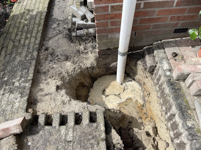

Water in kruipruimte doordat hemelwaterafvoer (HWA) in de grond uit de aansluiting van sifon was geraakt. Ook zand meegespoeld.
Ik heb de bestrating rondom de buis eruit gehaald. Toen gat graven ca. 70 cm diep rondom HWA
Aansluiting vrij maken en de hogedrukspuit met vuilfrees erop het geheel doorspuiten.
Na wat meters heen en weer was de aansluiting weer open.
Misschien kun je een vuilfrees lenen van familie of een kennis?
Anders huren voordat je een bedrijf erbij haalt
Graven is niet moeilijk. Een beetje droog weer is wel handig.
Op foto heb ik iets meer bestrating weggehaald.
