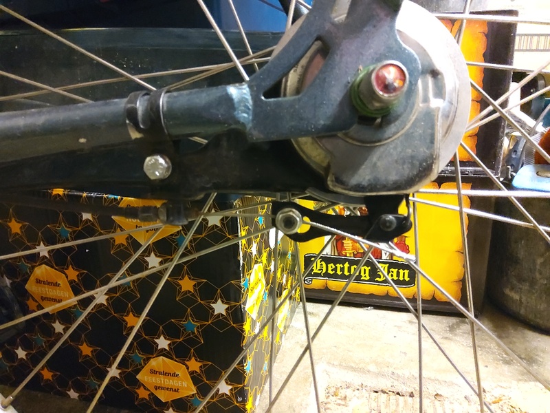

Mijn vraag
Hoi weet iemand wat voor remsysteem dit is? Hij kan niet meer versteld worden met het schroefje , die zit aan. Het wiel draait ook zeer moeizaam. Als ik het stel schroefje losser draai, draait het wiel weer soepel maar remt dan helemaal niet meer. Kun je dit makkelijk zelf vervangen ? Zo ja wat moet ik er dan voor aanschaffen?
B.v.d, Rob
Afbeeldingslocatie: https://tweakers.net/i/jtlV7sC0CBzOFBQRpPoe3knFEd0=/800x/filters:strip_icc():strip_exif()/f/image/asiUvILVbVeTsq7xp0Il7TBI.jpg?f=fotoalbum_large
Afbeeldingslocatie: https://tweakers.net/i/qS0KfTqC0tZvzOw69PzqwcfIIe8=/x800/filters:strip_icc():strip_exif()/f/image/iImtT9OnCJ4h9Ql4ussijnrM.jpg?f=fotoalbum_large
Afbeeldingslocatie: https://tweakers.net/i/NZqq5ZWKrwxLLB1g7NXbcwfBTNk=/800x/filters:strip_icc():strip_exif()/f/image/okjVbbxQm5QO2WbZF8wjGA4a.jpg?f=fotoalbum_large

Dopje kan achter de dropout zitten. Kabellosmaken, bout uit reactiearm, en dan kun je de vulpoort meestal wel vrij draaien als je de asmoer aan die kant losmaakt. Hou er rekening mee dat er heel specifiek vet in moet (Y04120400).
Je kunt ook de hele rem vervangen. Voor minder dan 40 piek aan materiaalkosten ben je weer het heertje. BR-IM30-R is de goedkoopste die er is. Zou zelf echter voor de C3000 of C6000 gaan. Hou er rekening mee dat je soms de kabel moet vervangen vanwege andere lengte. Die kabel loopt trouwens nog wel soepel?

Dat is een rollerbrake, waarschijnlijk van Shimano Nexus. Je kunt de kabel ook stellen met de moer op de remhevel :).

Iemand vertelde mij dat het een trommelrem was. Idd van shimano nexus 8
Kabel is niet meer te stellen, zit aan.

In het midden van je eerste foto zie je een moer, als je die los draait, dan kan je daarmee de kabel verstellen. Wel eerst even het stelschroefje aan het stuur indraaien.

Nogmaals hij zit aan. Hij kan niet strakker. Het wiel draait ook stroef en als ik het stel schroefje los draai draait het wiel weer soepel maar remt dan helemaal niet meer . Ik denk dat de rem versleten en op is.Hij blijft ook hangen. Maar is het nu een trommelrem of rollerbrake. En welk onderdeel moet ik dan bestellen om hem weer te maken?

Nogmaals hij zit aan. Hij kan niet strakker. Het wiel draait ook stroef en als ik het stel schroefje los draai draait het wiel weer soepel. Maar is het nu een trommelrem of rollerbrake. En welk onderdeel moet ik dan bestellen om hem weer te maken?
Waarschijnlijk moet je de rem smeren.
https://www.fietsenmakend...reren/#Rollerbrake_smeren

Ik zie geen zwarte dopje. Waar moet ik hem dan smeren?
