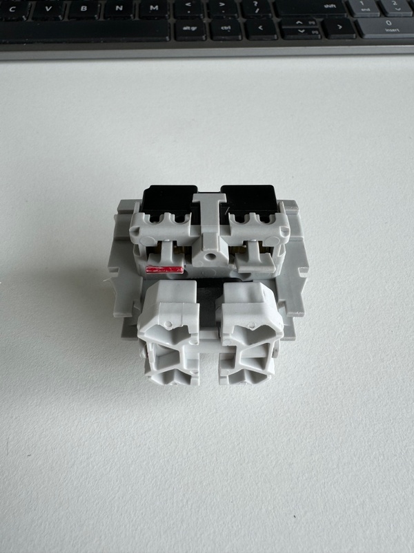

Ik ben van plan onze verouderde/beschadigde en incomplete zonwering schakelaars te vervangen.
Nu heb ik een drietal nieuwe schakelaars gekocht (met hierop een op en neer knop, in plaats van een draaiknop die hier voorheen op zat).
Na het ontvangen van de nieuwe schakelaars, kwam ik tot de ontdekking dat deze zowel boven als onder een 4-tal gaatjes heeft, in elke hoek 2. Waarbij de gaatjes rechtsonderin waren afgedekt met een zwart kapje die je vrij simpel kon afbreken; hier zit nog een klein overblijfsel in het gaatje, waardoor daar volgens mij geen stroom/wissel-draad in past.
Mijn oude schakelaar had echter 3 gaatjes aan de bovenkant en 4 aan de onderkant.
Nu vraag ik mij af op welke manier ik de kabels dien te plaatsen. In de bijlage foto's van zowel de oude als de nieuwe schakelaar.
Alvast bedankt voor alle geboden hulp, zodat wij de zonwering naar beneden kunnen doen met dit zonnige weer. _/-\o_

De nieuwe schakelaar heeft klemverbindingen ipv. schroefverbindingen. Die kabel die je nu hebt kun je daar sowieso niet op een nette, veilige manier in bevestigen.
Voor het doorverbinden van de nul en aarde had je oude schakelaar extra, ongebruikte aansluitingen; de nieuwe heeft dat niet en dan zul je deze buiten de schakelaar om moeten doorverbinden met (bij voorkeur) wago-klemmen. Voor de andere draden staat het aansluitschema op de achterzijde van de schakelaar.

Bedankt voor je reactie! De beste (en meeste nette) oplossing zou dus eigenlijk zijn om deze te retourneren en anderen met een schroefverbinding te bestellen? Deze zou ik 1 op 1 kunnen overzetten conform hoe ze nu ook geplaatst zijn?
Alvast bedankt!
