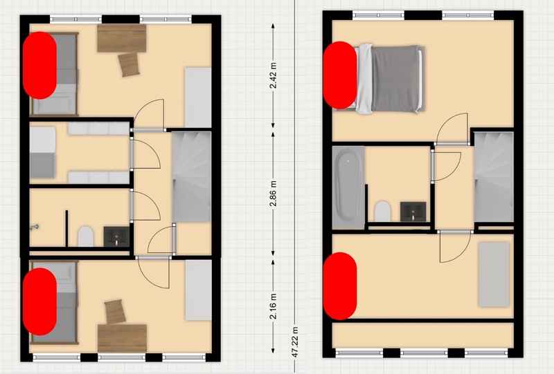

Ik ga verbouwen en wil graag airco als bijverwarming. Op de twee vernieuwde verdiepingen. Op beide verdiepingen zijn er twee slaapkamers, één van die vier kamers is een werkkamer. Die ruimtes hoeven lang niet elke dag verwarmd of gekoeld te worden, vandaar de wens voor airco. De vier ruimtes zijn allemaal tussen de 25 en 30 m3 groot.
Zelf hoopte ik met twee binnenunits klaar te zijn, te hangen op de overloop. Maar omdat daar een open trap is, raadt de monteur dit af. Hij adviseert vier binnenunits, eentje in elke ruimte. Dit wil hij regelen met twee keer een duo split: eentje voor de ruimtes voor, eentje voor de ruimtes achter. Zie afbeelding:
Afbeeldingslocatie: https://tweakers.net/i/ufu5giIlY_Sqy9c5sjxyHVx2tTo=/800x/filters:strip_icc():strip_exif()/f/image/qUkghHz5u1xVPGh2dmMaH3yN.jpg?f=fotoalbum_large
Het moet een MHI-systeem worden. De monteur adviseert vier maal de SRK25ZS-WF-binnenunit, met een vermogen van 2,5 kW dus. Er bestaat ook een SRK20ZS-WF, 2,0 kW dus, maar die zou volgens de monteur dan vaker op een hoger vermogen moeten draaien, en dus zouden we beter af zijn met vier iets grotere units. De capaciteit van de 2,0 kW is (0,9~2,9) kW, die van de 2,5 kW is (0,9~3,1) kW voor koelen, en ook verwarmen gaat vanaf 0,9. Opgenomen vermogen bij de 2,0 is 0,44 kW, bij de 2,5 is dat 0,62 bij verwarmen.
Buiten komt dan twee keer de SCM45ZS-W, een 4,5 kW model. Bij vier 2,0 units zou dat twee keer een 4,0 kW buitenunit zijn.
Samenvattend de vragen:
- Is het wijsheid om te kiezen voor vier binnenunits in twee keer duo split opstelling?
- Is het wijsheid om te gaan voor 2,5 kW in plaats van 2,0 kW, zeker met de wetenschap dat de vier units zelden allemaal tegelijk zullen draaien? Alleen op hele warme dagen zal ik koelen, op koude dagen verwarmen en de werkkamer alleen tijdens werktijd, de kinderkamers alleen als ze daar zijn etc.
Ik hoor graag jullie inzichten, bedankt!

Een multisplit met 2,0 binnenunits op een of twee buitendelen. Maar het is lastig daarmee een match te maken.
Kun je niet naar een extra unit (zwaarder vermogen) centraal opgesteld?
Dat zal het allemaal ten goede komen.
Bv een 3,5kw op de overloop en 3 x 2,0 kw en dan kijken naar een lichte unit met 4 uitgangen.
De 3,5KW koelt dan als master een heel deel en deel van de BGG. Pas als het echt warm wordt de kleintjes bijzetten.
