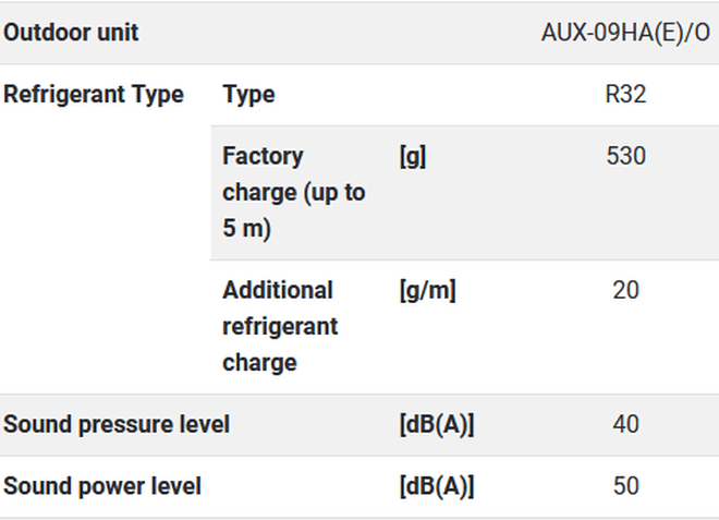

Heb buurman gevraagd om deze topper met mij te delen en ik ontving de volgende link: AUX split unit airco 2.5 kW “Wit Deluxe standaard” totaal pakket. Bij specificaties worden geen geluidswaardes genoemd, behalve de nietszeggende term 'fluisterstil'.
Ik heb de webwinkel gemaild en gevraagd naar het typenummer van de buitenunit en de geluidsdruk. Per mail werd mij 50dB(A) gemeld en ook als ik zoek op het genoemde type (AUX-09HA) kom ik op deze pagina de volgende informatie tegen:
Afbeeldingslocatie: https://tweakers.net/i/GNul-N7ZgOY1Yk3z1egpjlvhrDk=/full-fit-in/4000x4000/filters:no_upscale():fill(white):strip_exif()/f/image/JTiWi1gfwrQ9EsvkMn1cdII2.png?f=user_large
Hier worden twee waardes genoemd: sound pressure en sound power. Klopt het dat, zoals ook de webshop doet, hier naar sound power gekeken moet worden en dus met 50dB(A) gerekend moet worden?
In dat geval kan ik bij mijn buurman aangeven dat hij dat ding 2 meter van de erfgrens kan gaan ophangen i.p.v. er direct naast. Hem terugsturen naar z'n installateur kan ik niet, dit is zo'n handige harry die het zelf doet en een vriendje de boel in werking laat stellen.

Sound power is intern volgens mij; de bron maakt in beginsel 50dB(A) geluid. Door behuizing en trillingsdemping kan dat prima verlaagd worden zodat je minder hoort
