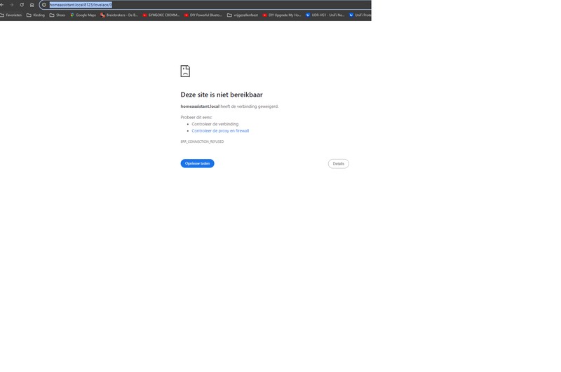

hieronder de melding vanuit mijn browser zonder vpn vanaf mn pc (dus lokaal)
als ik t ip adres van de odroid ingeef krijg ik dezelfde melding (hij is dus niet toegankelijk)
als ik bij mn gegevens van mn unifi netwerk kijk zie ik wel dat de odroid een GbE verbinding heeft en een uptime van 21 dagen nu. maar er gaat geen data verkeer heen en weer.
