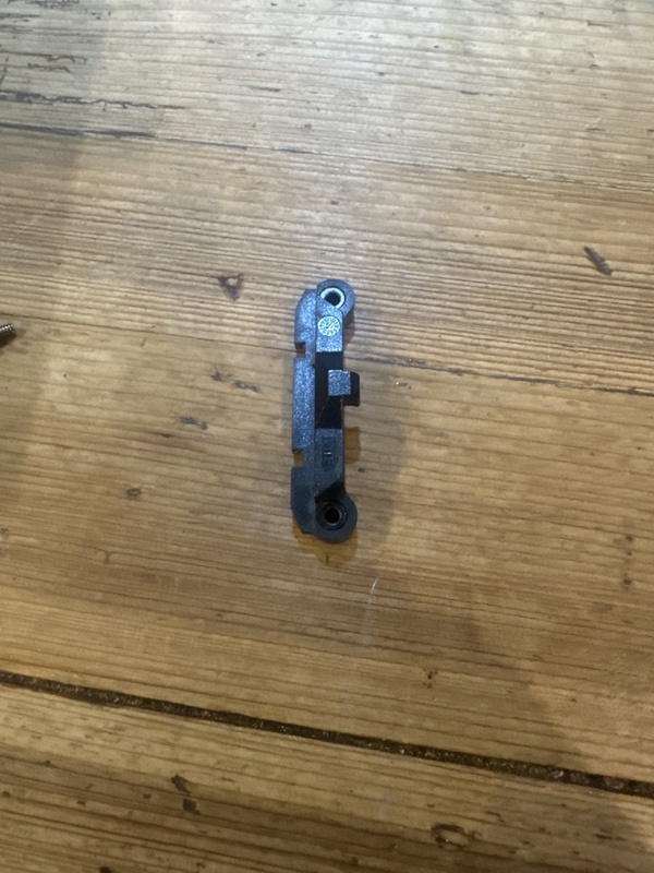

Heyhoi,
Ik heb de CPU cooler van een cpu afgehaald maar zie niet helemaal hoe deze er op zou moeten.
Het is niet mijn pc dus ik weet niet welke cpu cooler het is maar het logo van scythe staat erop.
de cooler zat vast met een soort beugel (zie foto)
Afbeeldingslocatie: https://tweakers.net/i/dsHwDVKWOIK1kW2gz_ggEPWfT9E=/x800/filters:strip_icc():strip_exif()/f/image/Upr9l2r2tjrZRy82FCJVZvVH.jpg?f=fotoalbum_large
Deze klemde de cpu cooler als het ware op de cpu maar ik begrijp niet helemaal hoe deze weer geïnstalleerd moet worden.
Dacht vraag het hier maar even voordat ik mogelijk het verkeerd installeer

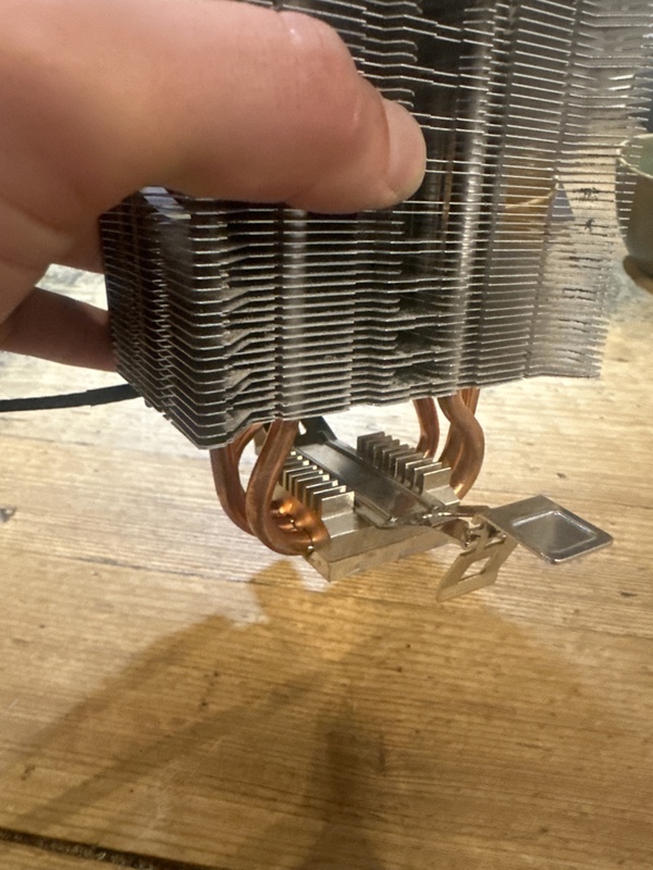

  • DaWizza
Een foto van hetgeen waar het op moet is ook handig.
Het lijkt erop dat je de beugel een kwartslag naar boven moet draaien, dan de vierkantjes aan beide kanten in klemmen op het moederbord klemt.

Nee hij zit dus niet vast met schroeeven maar moet als het ware aan twee beugeltjes vast klemmen, ik stuur een foto een moment

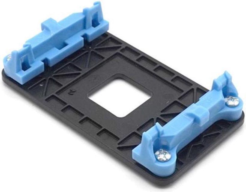

Afbeeldingslocatie: https://tweakers.net/i/bSio0u2o858CiWaFX7BjDsGBuhE=/x800/filters:strip_icc():strip_exif()/f/image/onMGXlFKtQDqryo2uycxp1LS.jpg?f=fotoalbum_large
Deze zit aan twee kanten waar eigenlijk normaal je de schroefjes van een cpu cooler in zou schroeven.
Bij deze schroef je twee van deze blokken in waaraan je vervolgens waarschijnlijk dat beugeltje vast maakt:
Iets zoals ditAfbeeldingslocatie: https://tweakers.net/i/vqhWP9-BPSBSXht6H_3zNNGDJlQ=/x800/filters:strip_icc():strip_exif()/f/image/f9jn9wVh993uH277Jyz6cmBT.jpg?f=fotoalbum_large

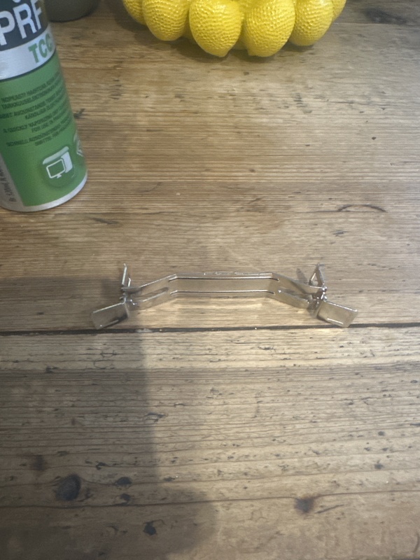

Dat beugeltje zit zo aan de heatsink
Afbeeldingslocatie: https://tweakers.net/i/pOHjMn8_ltgZ-iGhBgPaKpywvPU=/x800/filters:strip_icc():strip_exif()/f/image/QWUIb6u6VH6QaLz6aXgFTw7g.jpg?f=fotoalbum_large

  • skimine
  • Registratie: Januari 2016
  • Laatst online: 21:20
Zoals ik het zie moet je deze aan het moederbord schroeven. Met het uitstekende dingetje van de CPU afwijzend:
Afbeeldingslocatie: https://tweakers.net/i/QKc0XgFqUY7kW5dNiIPr9Gz2v-0=/full-fit-in/4920x3264/filters:max_bytes(3145728):no_upscale():strip_icc():fill(white):strip_exif()/f/image/Sx8ERwNtUhvawr5hwwqYg2Ey.jpg?f=user_large
Dan kan je daarna de beugel door de koeler doen en deze aan beide kanten onder dat zwarte dingetje vastklemmen (op deze afbeelding geel):
Afbeeldingslocatie: https://tweakers.net/i/qeHaOjC03V1x7YMkMBTodLecI20=/full-fit-in/4920x3264/filters:max_bytes(3145728):no_upscale():fill(white):strip_exif()/f/image/GHxAjXlUFvRYc3ZjOmFtxo0P.webp?f=user_large
Iets zoals dit[Afbeelding]
Ja, maar dan dus vanaf de andere kant op het zwarte dingetje.
[/list]
Die hoort idd zo door de heatsink
