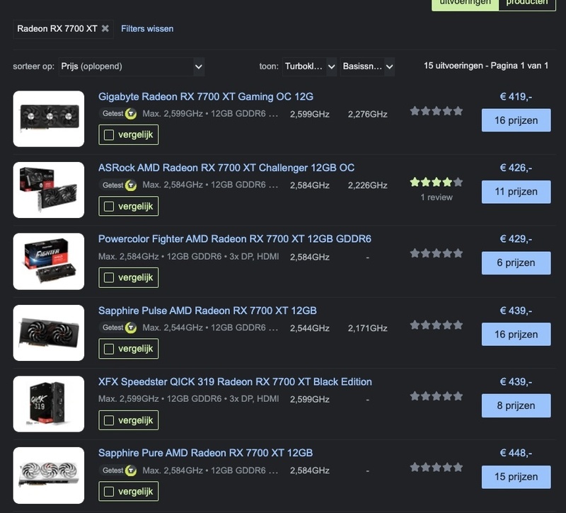

Ik wil best wel investeren in een betere kaart, ik zie nu via de best buy guide bijvoorbeeld de 7700 serie inderdaad en kom dan rond de 420 euro uit. Alleen snap ik de verschillen niet. Is dat puur dat het ene merk beetje duurder of goedkoper is dan de andere of zijn er wezenlijke verschillen waardoor ik een miskoop kan doen?

De verschillen zitten in de koelers van die videokaarten, en het ontwerp van het PCB, bij de ene kan die wat meer stroom aan dan de andere wat dan hogere kloksnelheden mogelijk kan maken. En verder is het ene merk gewoon duurder dan het andere.
Je kunt ook gewoon degene nemen die aangeraden wordt in de huidige BBG: uitvoering: Powercolor Hellhound AMD Radeon RX 7700 XT 12GB GDDR6. Of een RTX 4060 als je kijkt naar de 1080p BBG. Voor BG3 heb je niet echt hoge framerate nodig.
