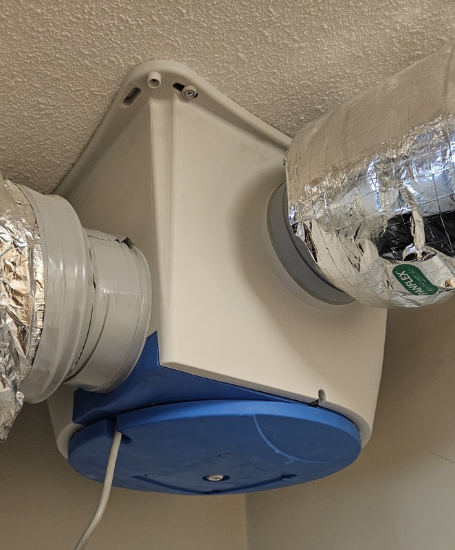

Ik sta op het punt om mijn appartement te verkopen. Al die jaren heb ik me geërgerd aan de bromtoon van de Buva Boxstream ventialtiebox. Waarom dan nooit vervangen? Geen idee. Van die dingen waarvan je denkt 'dat moet ik ook nog doen'.
Het is een eenvoudig ding met 4 aansluitingen en een schakelaar in de muur in de keuken met 3 standen.
Afbeeldingslocatie: https://tweakers.net/i/Enlw0r5UG1fuUwm7-GJuL7hUZxA=/x800/filters:strip_icc():strip_exif()/f/image/MTdpMrzpkdh8U5JYBqAts3Tw.jpg?f=fotoalbum_large
Afbeeldingslocatie: https://tweakers.net/i/nqbhP1oMYW9Sztz6NUsWS8e8VNs=/x800/filters:strip_icc():strip_exif()/f/image/ofUlj6zC8z2rDB3bry7ZO2oL.jpg?f=fotoalbum_large
Nu ga ik het appartement verkopen en die bromtoon is echt een afknapper voor potentiële kopers (denk ik)
Heb hem al schoongemaakt, maar het zijn ws de lagers.
Dus nu het plan om een nieuwe unit van een ander merk neer te hangen.
Bij Hornbach kan je een ITHO kopen voor net geen € 200,-.
Maar ik lees ook veel over Orcon.
Bij elk apparaat moet ik nog een RTF zender bijkopen van rond de € 50 - € 75.
(Want ik denk niet dat de schakelaar van Buva in de keukenmuur zal werken)
Welke type van welk merk zal het makkelijkste een 1 op 1 vervanging van de Buva zijn?

Gisterenavond laat mijn buurman gesproken van wie ik dacht dat hij een vervangend apparaat had geïnstalleerd. Heeft hij inderdaad gedaan.
Eerst had hij getracht een nieuw onderdeel in zijn Buva te zetten. Dat leverde niet de gewenste resultaten op.
Had hem iets van € 160 gekost. Een hoop geld.
Toen ik vanochtend even checkte wat zo'n gereviseerde motor zou kosten, zag ik een bedrag staan van € 65.
Verder lezend blijkt het van een bedrijf te zijn in Alkmaar , WTW ventilatietechniek, die de lagers vervangen.
Snel verdiend die € 65, maar het was ook voor mij het proberen waard.
Net even op en neer gereden ('klaar terwijl u wacht') en 15 minuten geleden weer teruggeplaatst.
Muisstil. Waarom ik dit niet ooit eerder heb laten doen, is me echt een raadsel.
