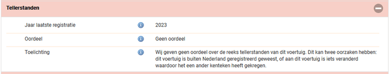

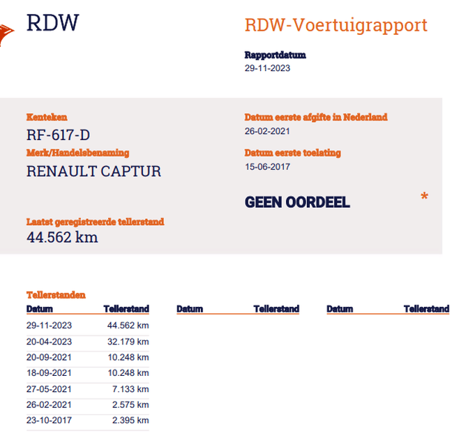

Helaas is de distributieriem van mijn prachtige 2017 Ford Focus geknapt en heeft het hele
blok vernield (nooit meer een EcoBoost motor met natte riem).
Nu ben ik opzoek naar een ander auto voor ons gezin, en in eerste instantie was ons oog gevallen
op een Renault Captur. Ik had er één gevonden, maar ik vind het RDW rapport een beetje dubieus.
Zijn jullie het met mij eens ? In 4 jaar tijd is er maar 180 km bijgekomen :?
Zou deze kilometerstand teruggedraaid zijn ?

Tenzij iemand deze exacte auto kent kunnen we daar alleen maar over speculeren. Beste is waarschijnlijk om de dealer te vragen naar de achtergrond en dan je eigen oordeel vormen.

Dat hij maar zo weinig kilometers heeft gereden voor de import in 2021 is wel verdacht. Natuurlijk is het niet met zekerheid te zeggen, hij kan ook van een oud vrouwtje geweest zijn die er amper kilometers mee heeft gemaakt. Of dat goed of slecht is laat ik even in het midden.

Headshot_NL schreef op woensdag 22 mei 2024 @ 15:26:
Eerste inschrijving voertuig in Nederland is op 30 oktober 2017, aldus OVI. Het lijkt erop dat er bijna vier jaar tussen inschrijving voertuig in Nederland en de eerste tenaamstelling zit.
Met andere woorden: deze auto heeft waarschijnlijk vier jaar bij een importeur grotendeels stilgestaan. Kan nog steeds mee gerommeld zijn, uiteraard.

Afbeeldingslocatie: https://tweakers.net/i/GLRz3QVl4-KdUma7DgvVZpw9yio=/800x/filters:strip_exif()/f/image/yZg15o0ocT5NGFTh2Gev3C0q.png?f=fotoalbum_large
@Spasm de toelichting zegt volgens mij genoeg. Lekker laten staan en verder zoeken.

Bij alle import autos staat dat. Komt doordat de kilometerregistratie in het buitenland anders werkt dan hier. Dat er "geen oordeel" staat hoeft nog niet slecht te zijn.

De oordeling "Geen oordeel" krijg je altijd bij een geimporteerde auto.
Wat ik zelf opvallend vind, is dat de auto van 2017 is, het kenteken van 2017 is (RX-xxx-X is ergens van 2017), terwijl de auto op staat als eerste afgifte NL in 2021. Toen zat men al aan de reeks K-xxx-XX tot N-xxx-XX. Dus wat dat betreft is het gek dat de auto, met kenteken uit 2017, pas in 2021 "geimporteerd" is. De auto krijgt pas de status geimporteerd als deze daadwerkelijk op naam is gezet.
Wat ik dus vermoed: de auto is in 2017 geimporteerd met de lage kilometerstand van circa 2400km, en heeft toen bijna 4 jaar in een handelsvoorraad gestaan tot en met 2021, toen hij eindelijk verkocht is geworden.
Als ik de eigenaren historie bekijk, lijkt me dat ook mogelijk:
https://finnik.nl/kenteken/rf617d/gratis#historie
Onbekende entiteit(en) 15-06-2017 - 30-10-2017
Importeur 30-10-2017 - 26-02-2021
Autobedrijf 26-02-2021 - 18-09-2021
Autobedrijf 18-09-2021 - 20-09-2021
Particulier 20-09-2021 - 29-11-2023
Autobedrijf 29-11-2023 - Heden
Vooral "Importeur 30-10-2017 - 26-02-2021" is hierbij interessant. Waarom dit exact is geweest, kan niemand zeggen.
Maar gezien de kilometerstanden rapporteren:
  • 23-10-2017: 2395km
  • 26-02-2021: 2575km
Dit komt overeen met de periode dat de auto bij de importeur is geweest, en bij de overschrijving van importeur (26-02-2021) is de kilometerstand doorgegeven bij overschrijving naar de handelaar.
Het autobedrijf heeft er vervolgens zelf mee gereden tot 20-09-2021, toen is die overgeschreven naar een particulier en is de kilometerstand van 10248km gerapporteerd. De auto is dan gebruikt voor bijvoorbeeld leenauto, of als auto van een verkoper/medewerker van het bedrijf, Dat kan eventueel ook gedaan zijn om iets van kilometers op de auto te zetten, aangezien een 4 jaar oude auto met 2500km misschien wat gek kan over komen. Maar ook dat blijft gokken, tenzij je de exacte garage weet te contacteren.
Ik durf eigenlijk met zekerheid te zeggen dat de teller niet teruggedraaid is. De auto heeft praktisch 4 jaar stil gestaan bij de importeur. Dat is an sich gek, maar hoeft niet erg te zijn. Dat er ondertussen iemand ruim 40.000 kilometer heeft afgelegd, baart het mij verder weinig zorgen.
